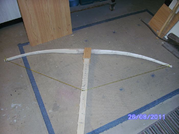

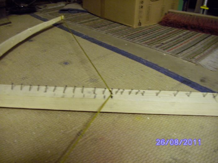

Wa sagt ihr zu dem bogen hat der schwachstellen
ich muss noch ein bild von oben machen
eddytwobows
Beiträge: 4302
Hat Dank erhalten: 7 Mal
Re: Schwachstellen bei Bögen erkennen und beseitigen
Beitrag von eddytwobows »
Am besten den Tillerstock mitsamt Bogen gegen eine Wand stellen und dann direkt von vorne Fotografieren...
So wie Du ihn jetzt abgelichtet hast, sieht man nicht allzuviel von der Biegung und ob da Schwach- bzw. steife Stellen irgendwo sind oder sein könnten... :)

Manueo12
Beiträge: 88
Registriert: 29.07.2011, 17:11
Beitrag von Manueo12 »
ja das mach ich morgen
