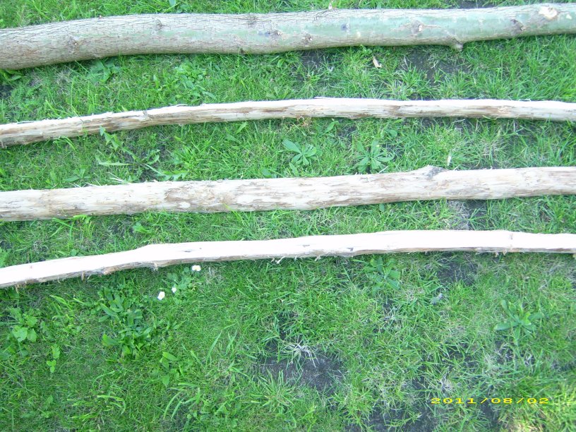

Hallo Leute,
kann man mit diesen Stämmen noch was anfangen??
Die gespalt. Stücke ist Ulme das andere ne Weide.
Die Ulmen haben sich nach dem Spalten sehr verdreht, ist aber sehr schönes Holz und wollte wenigstens ein Bogen daraus bauen.
Was meint Ihr, Kamin oder versuchen?? Tips werden gerne angenommen!
Gruß Axel

Wo ist die Ulme verdreht?
Schöne Stücke, da geht mehr als ein Bogen, der Rest- Schnitzholz
Ja und die Weide .........
Mach Späne lang draus und Spankörbe, heizt weder noch ist sie Bogen oder Pfeilholz

Die Ulme schaut ganz gut aus. Man müßte die Jahresringe sehen, um zu wissen ob sie sehr gut oder nur ein bissl gut ist. Aber gut ist sie auf jeden Fall. Ulme hat auch eine gewisse Festigkeit quer zur Faser - nicht so viel wie Hickory, aber immerhin. Man kann also auch aus leicht verdrehten Stücken getrost gerade Bögen bauen ohne daß diese brechen. Es kann allerdings sein, daß sie dann beim Tillern rumzicken, weil sie sich verdrehen. Außderdem muß man aufpassen, daß man nicht zu tief ins Holz schneidet. Das passiert sehr schnell, wenn die Faser nicht ganz gerade läuft.
Aber die hier sind so wenig verdreht, daß Du keine Probleme haben solltest.
Die Weide.... na ja. ::)
Arcus hat mal einen Weidenbogen gebaut. Möglich ist es, wenn auch sicher nicht optimal. Wenn Du noch keine Erfahrungen im Bogenbau hast, könntest Du sie ja mal zum Üben hernehmen.
Lg Georg

Lexa hat geschrieben: Die Ulmen haben sich nach dem Spalten sehr verdreht
Was genau meinst du mit "verdreht?
Auf den Fotos sieht man drei Staves - aber ich kann da keine Verdrehung erkennen... und erst recht keine die als "sehr" bezeichnet werden könnte.
Es sieht eher so aus, dass sich der Splint beim Trocknen mehr zusammengezogen hat als das Kernholz.
Und sich also jetzt der Bauch eine Aussenwölbung hat und der Rücken eine Innenwölbung (längs betrachtet) - so dass die Staves jetzt also "reflex" (?) getrocknet sind.

Ok ich versuche es ,die Weide als Übungsstück, dann die Ulme, die haben auch eine schöne Maserung und schweres Holz.
