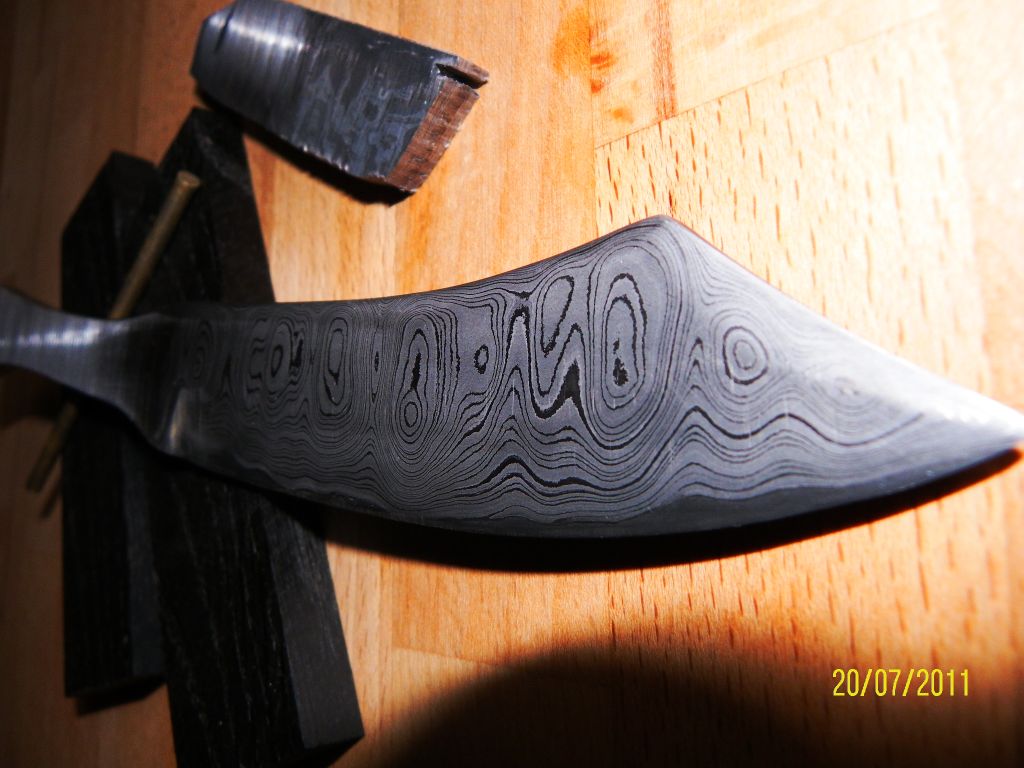

Mit dem Sohn baue ich gerade an einem Damast-Messer. Er ist der Eisenmann.
