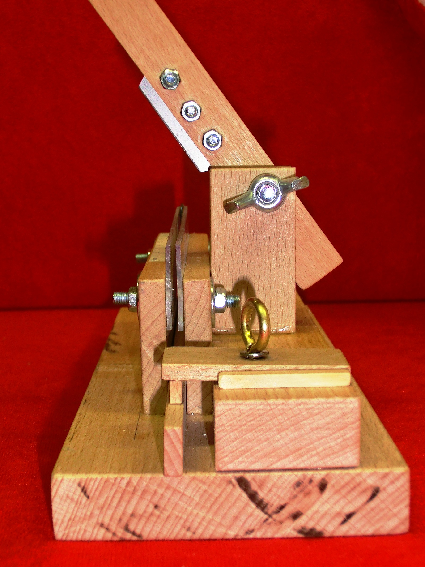

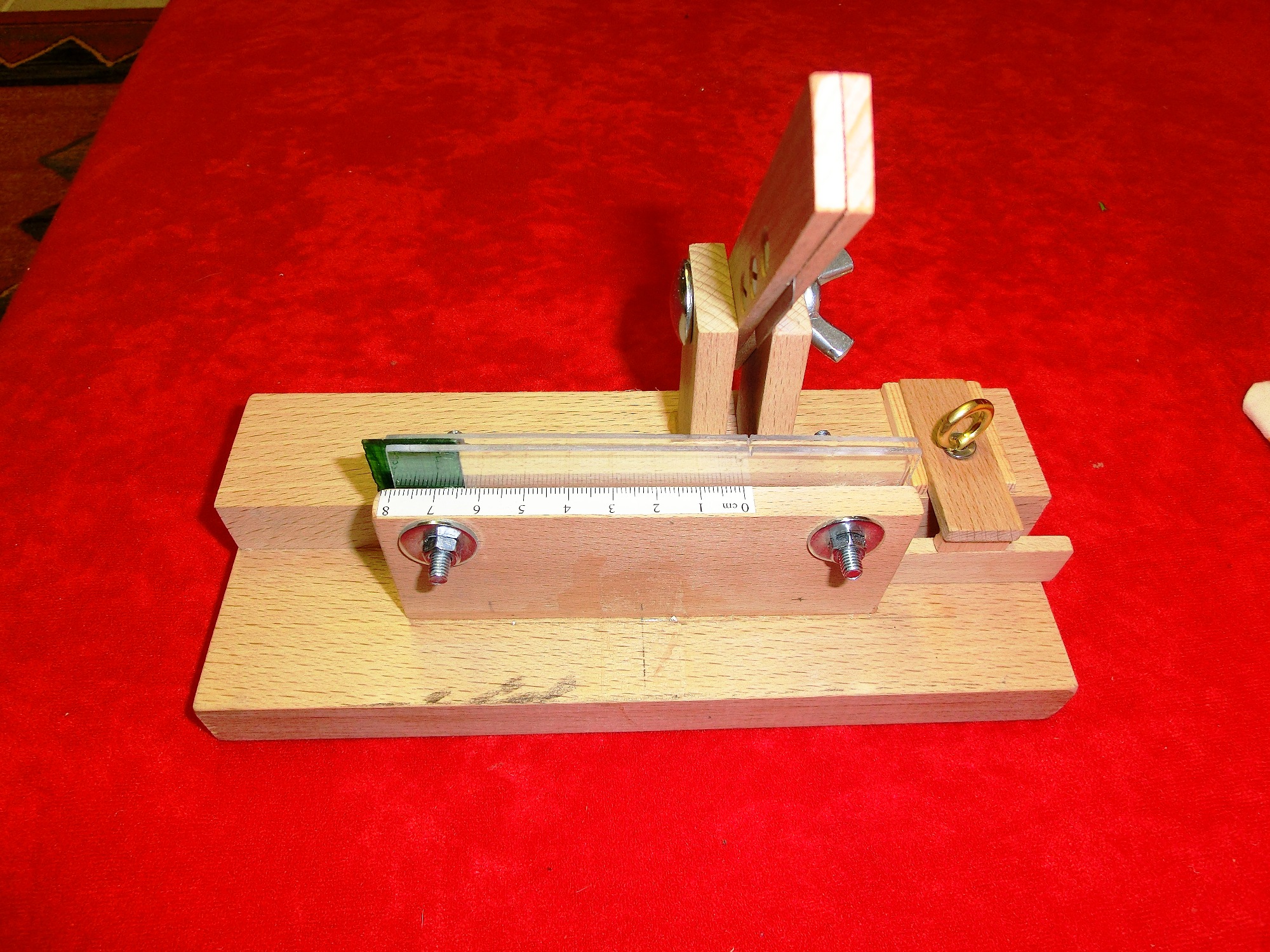

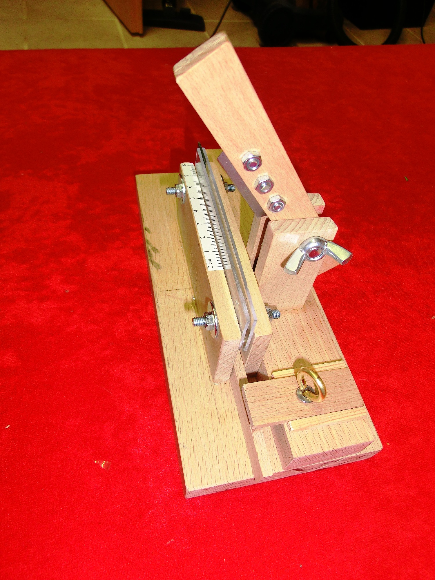

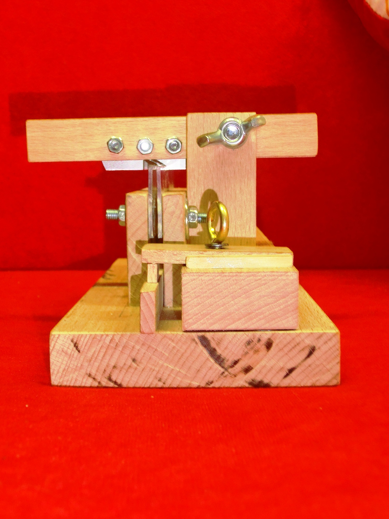

Da ich auch meine Federn spleisen möchte, habe ich mir einen kleinen Federschneider gebaut.
Ich habe in bewusst klein gehalten, da ich nicht wie im unten angeführten Video meine Federn aus fertigen Federn zusammenbauen möchte und dann mit einem Klebeband zusammenkleben, sondern aus ganzen Federn und diese am Kiel mit Superkleber zusammenheften. Dann gleich mit UHU-Hart am Schaft und in Form brennen. (Muss mich aber erst einmal mit Federn eindecken)
Folgende Kriterien waren mir wichtig:
:) alle Schnitte rechwinkelig und senkrecht (um sie später mit Superkleber wieder zu verbinden)
:) Schneideklinge auswechselbar
:) Lineal zum Anzeigen der Schnittlänge
:) Verstellbarer und fixierbarer Anschlag
und dieses Ding wurde daraus

Echt Schick und wirklich super schnell beim "Zusammenschneiden".
Tolles Ding.
Würd aber nicht unbedingt die Federn nochmal mit Superkleber zusammenheften, der Reihe nach in die Befiederungsklammer einschieben und mit Uhu-Hart direkt an den Schaft reicht aus (wenn man wickelt jedenfalls), vor allem wenn der Kiel sauber geschnitten ist, was bei deiner "Federguillotine" neben der Zeit denke ich der größte Vorteil ist.

Auf jeden Fall ist Dein Federauseinandermachgerät gut gelungen. Gefällt mir, besonders die Plexiglasdurchsichtsundkontrollierscheibe.

Gibt es einen Grund warum das Gerät so kurz ist? Es passt die fertige Feder nicht ganz rein.
Die Klinge ist eine Rasierklinge nehme ich mal an.
Der kleine Schlitz im Plexiglas ist Absicht oder? Werden dadurch die Granen ein bischen angeschnitten?
Mir gefällt die Idee - das ist was zum nachmachen.

Hallo und Danke
Ja, eigentlich brauche ich es nicht länger, da ich die Federn nicht als Ganzes mit Klebeband zusammensetzen möchte. Entweder mit Sekundenkleber die einzelnen Stücke, und dazu brauche ich nicht die ganze Federlänge oder wie Rizzar schon meinte, nur zuschneiden und in der Federklemme der Befiederungsgerätes zusammensetzen. Nötigenfalls könnte ich die beiden Glasteile ja austauschen.
Der Schnitt im Glas ist Absicht, sonst trennt er den Kiel nicht durch. Die Granen werden nicht angeschnitten, solange der Einschnitt die Richtige Tiefe hat. Man könnte ja noch eine Stellschraube einbauen, damit man die Einschnitttiefe genau einstellen kann.
Ist eine Art Rasierklinge, wie es in den Glasschaber gibt. Die haben drei Löcher, das geht besser zum Befestigen.
Günter

Möchte 30 Pfeilen mit je 3 Federn, die aus jeweis 4 Stücken zusammengesetzt sind, bekleben. Gestern hatte ich meinen Federkutter einmal so richtig im Einsatz. Für die benötigten 360 Feder-Stücke benötigte ich keine 30 Minuten. Bei der Klinge muss ich aber noch einen Schutz anbringen, beim Aufmachen nach dem Schnitt kam es öfter mal vor, dass ich irgendwie mit den Mittelfinger über die Klinge gefahren bin und nun einige kleine Schnitte habe. *Aua* ;D
