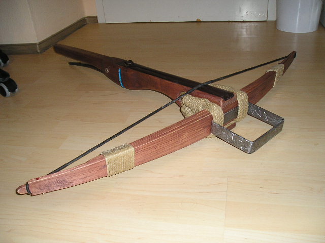

Hallo StevO
Schau mal wie ich es gemacht hab . Reibung gibt es wohl , is mir aber egal .
Eschebogen aus 3 Leisten mit Wicklung
für den Hausgebrauch reichts .
Gruß Tommy
Gruß Tommy
