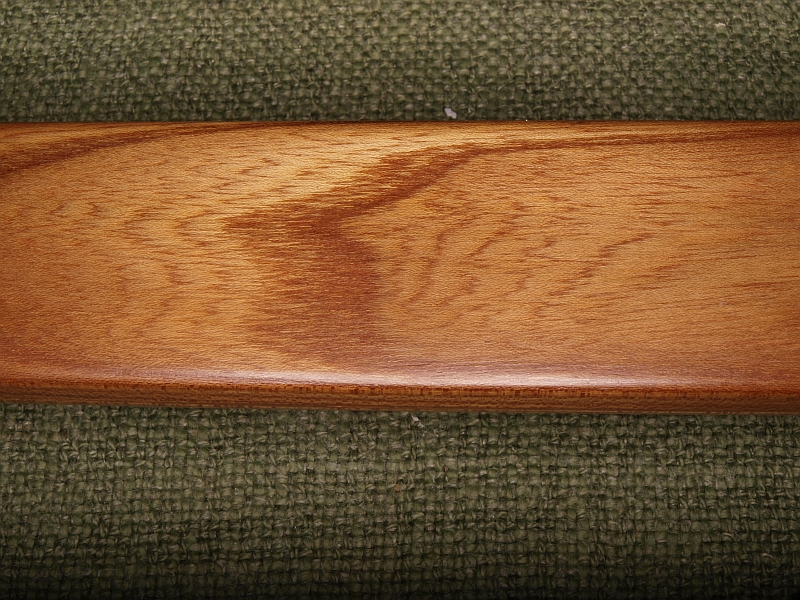

Re: Ulmenfarbspiel
Hallo Luetze,
du hast dir sehr viel Mühe mit den Bildern gegeben, aber sie werden dem Bogen nicht gerecht, da das von dir angekündigte Farbspiel nicht richtig zur Geltung kommt: Bilder überstrahlt bzw. spiegelnd.
Versuch doch bitte Folgendes (nur 1 Bild noch ;) ):
Bei Sonnenschein den Bogen im Schatten fotografieren mit einem neutralen Untergrund, der vom Farbwert dem Holz nahe steht, z.B. ein mittleres Grün oder Grau. Einen farbigen Bereich aussuchen und diesen in Makro mit geschlossener Blende fotografieren (Bl.11-22), notfalls mit Stativ. Komm, das schaffst du! :)
Ich habe mal ein Beispiel angehängt.

@luetze: Sauber gearbeitet, schöner Bogen. Ich würde Ulme auch je nach Eignung genauso breit bauen. Es gibt ausgesuchte Ulmenhölzer (Bruchtest), die auch schmaler verbaut werden können, aber grundsätzlich eher mittelbreit (40-50 mm).
Noch zu den Bildern: Das wäre nur das I-Tüpfelchen, denn sonst sind die Fotos recht gut geworden. Ich erkenne eben Reflexe an der Oberfläche, sodass die Strukturen und Farben schlecht zu erkennen sind. ::)
