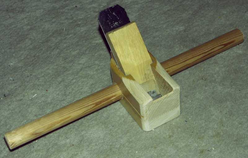

Da es hier lange nix neues mehr von mir gab, hier mal ein kleiner Schnapp für Zwischendurch.
Ein Ziehhobel.
Entstanden ist er aus einem kleineren Handhobel mit einfacher 40 mm breiter Klinge und Keilhalterung, wie man sieht.
Vorne wurde der Griff abgesägt und hinten wurde er etwas gekürzt.
Dann habe ich ein 22er Loch für die Ziehstange quer durchgebohrt.
Noch etwas Feintuning, damit er sich besser greifen und führen lässt, hinten den Schlagbolzen wieder eingesetzt und das wars schon.
Kaum ne Stunde Arbeit und er geht ganz gut.
Rattert nicht so wie die kleinen Schweifhobel aus Metall.

Fehlt Dir dabei nicht etwas die Führungs-Gewalt bei den runden Griffstücken? Ich mag es, wenn ich den Ziehhobel auch mal etwas lupfen kann. Das geht natürlich nur mit entsprechend bedienbaren Enden, wo ich meine Fingerchen herumschlingen kann.
Ansonsten aber eine schöne Idee mit praktischer Umsetzung.
