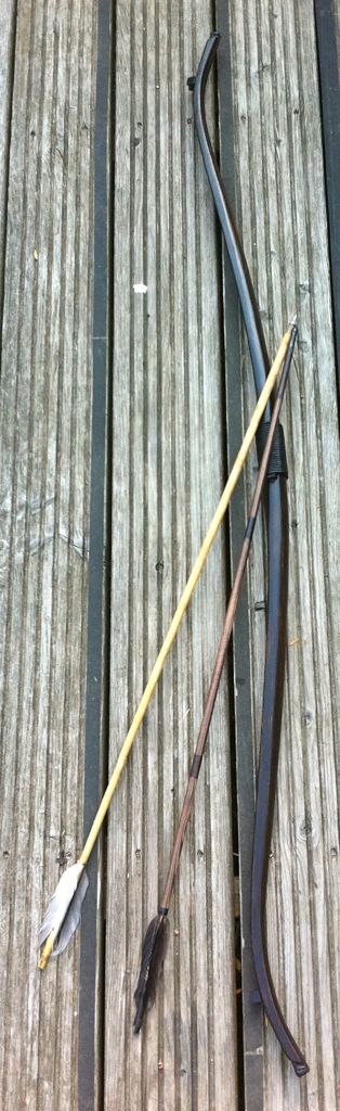

Ladies and Gentleman!
Voller Stolz präsentiere ich ihnen hiermit meine Interperetation an verbogenen Lianen.
Der Vernichter!
Der Name ist angelehnt an ein legendäres Turnier welches im September stattfinden wird und ich mit diesem Bogen gewinnen werden (sofern ich das Ding öfter als 10x ausziehen kann ;-)
Ein paar langweilige Details:
Stavelänge: 148cm
Durchmesser am Griff: 3cm
Tipsbreite: 1,5cm
Pfeilauflage und Sehnenbänkchen aus Ebenholz
Auszug: 32Zoll
Zuggewicht: 55Pfund bei 32Zoll
Geschwindigkeit: 150fps
Ansonsten halt so ein übliches Rattanding. Mehrmals mit Heissluft gebogen und wieder zurückgebogen und wieder gebogen. Geschnitzt ausschliesslich mit einem Schweifhobel (Bogenbauerhobel).
walta
ach ja - hier die Fotos :-)

Sauber Walta ! respekt !
die recurves öffnen sich ein wenig wie ich sehe, evtl mußte da noch mal mit der HlP dran, aber das is ja kein dingen .

also hier noch mal das offizielle Lob, lieber walta
den host schee higriagt!
hochachtungsvoll
polly

Wow klasse Arbeit!!
so gut hab ich da meine aus Rattan nicht hinbekommen....

Cooles Teil!
Wie hast du die Oberfläche so Glatt bekommen? Sieht ja fast wie Plastik oder Metall aus Oo!

Jepp, sieht schnieke aus... erste Sahne- Halbkreistiller...
Schönre Sache, daß...

Ja, ein giftiges Teil das ist.
Ich hab den neuen Bogen von Walta beim SDÖBBT schon ausprobiert.
Fast hätt' ich mir die Finger zerschnitten, weil der Walta keine Wicklung auf die Sehne getan hat und Tab hatte ich auch keins dabei.
Wenn er jetzt noch ein paar vernünftige Pfeile baut,
dann stehen die Chancen für dieses ominöse Turnier gar nicht so schlecht.

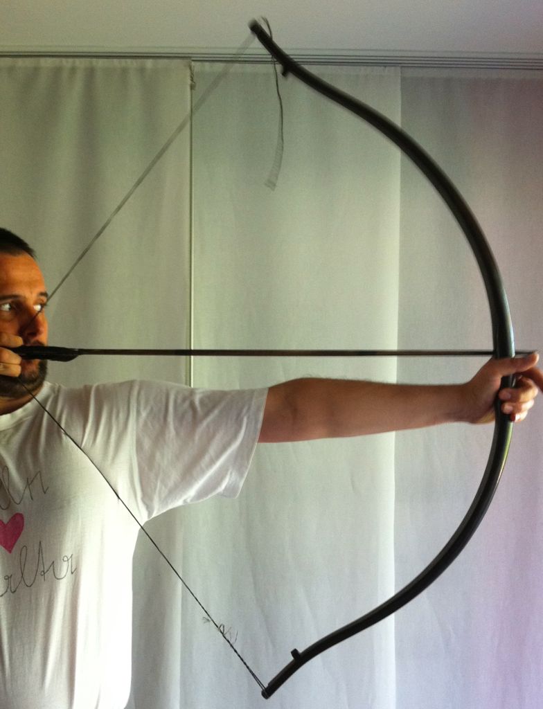

Der ist ja im Auszug fast so hoch wie breit!
Gefällt mir sehr, sehr gut der kleine Vernichter.
Oh mann, ihr prügelt echt das Holz (Grasfasern?) an die Grenzen.
Die 150fps gast du mit 10gpp gemessen?

@walta: Das sind doch keine 32" Auzug auf dem Bild...
