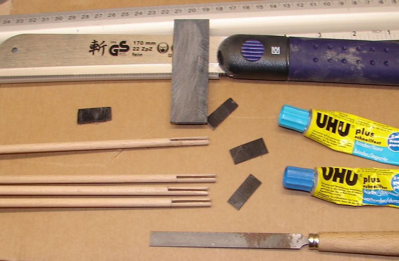

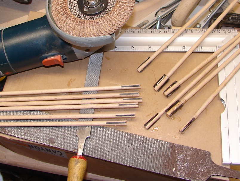

Ich sag mal bei >100# ja, da sollte eine Nockverstärkung hin, für 3-4 Schuß wird es auch ohne gehen, aber die Pfeilnocken sind da schon einer größeren Belastung ausgesetzt. Und bei so einen Bogen will man wirklich keinen Nockplatzer haben! ::)

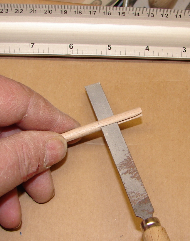

Ich mache meine Nockverstärkungen meist mit der Bandsäge, manchmal auch mit einer auf den Rücken eingespannten Stichsäge. Ich kann aber auch per Hand sägen, da nehme ich dann eine Feinsäge oder Japansäge, sonst verläuft mir der Sägeschnitt auch!

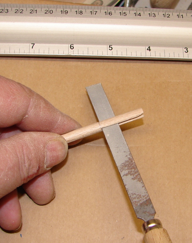

Nach dem Sägen bearbeite ich den Sägeschlitz mit einer ca. 2mm dicken Schlüsselfeile, um auf das Endmaß zu kommen, das dauert pro Pfeil bei mir weniger als 3 Minuten. ;)

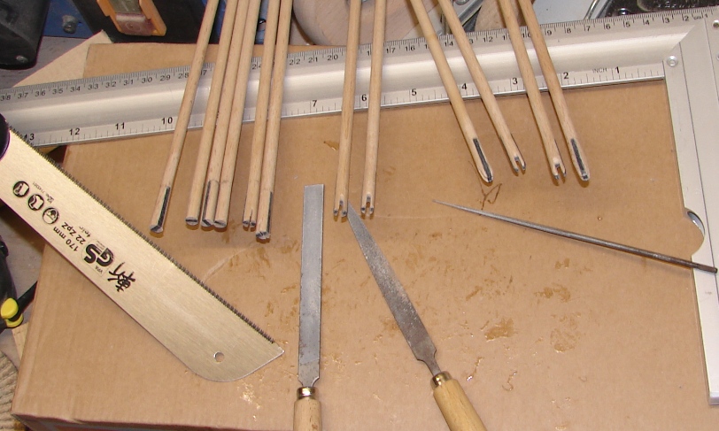

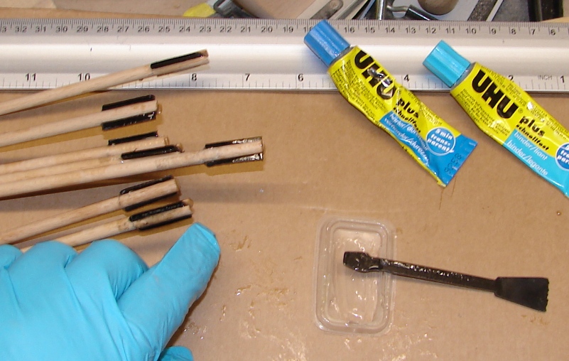

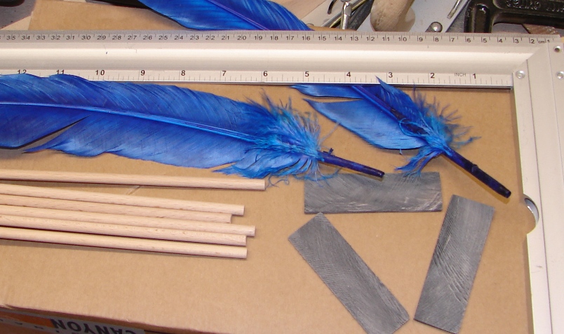

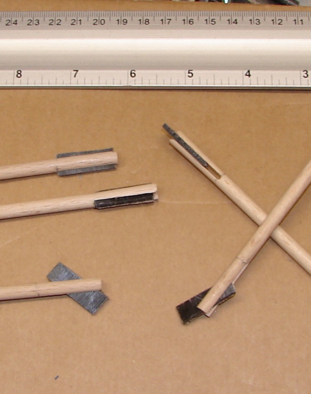

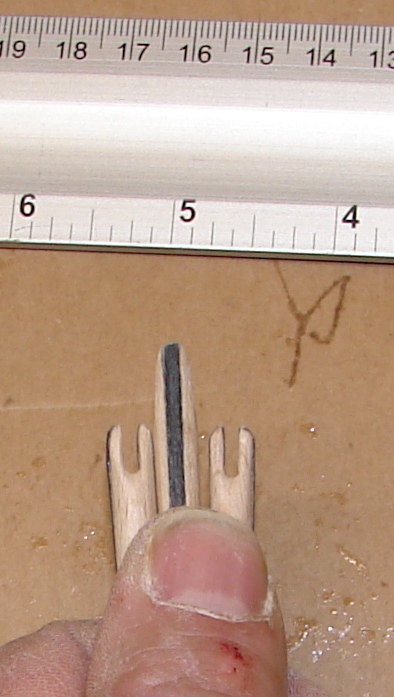

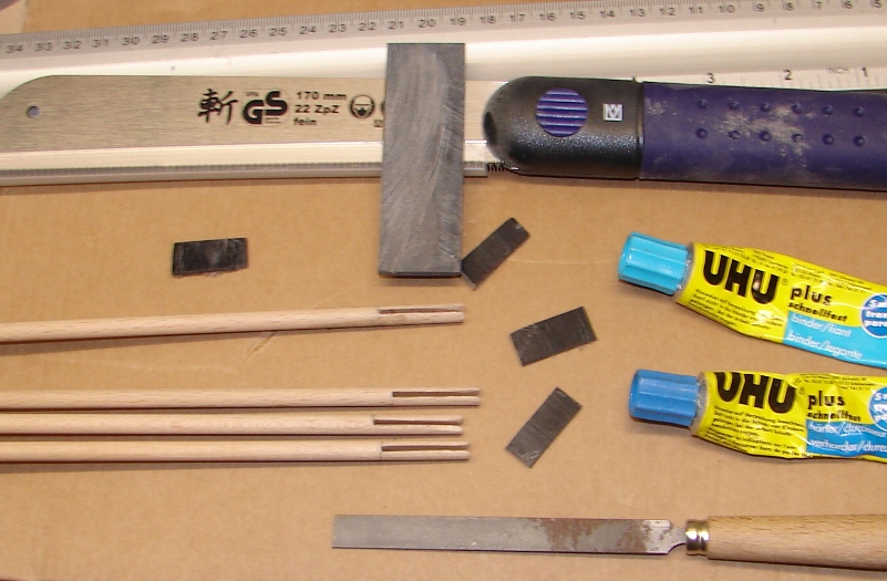

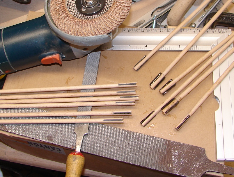

Falls es von Intresse ist, ich habe mal beim Bau von Kinderpfeilen ein paar Fotos gemacht. Die Pfeile wurden aus 6mm Buchenholz mit 2mm starken Horninlays gemacht, dabei sind die Inlays hier nur 1" lang, aber ich mache nach diesen Prinzip alle meine Hornverstärkungen!
