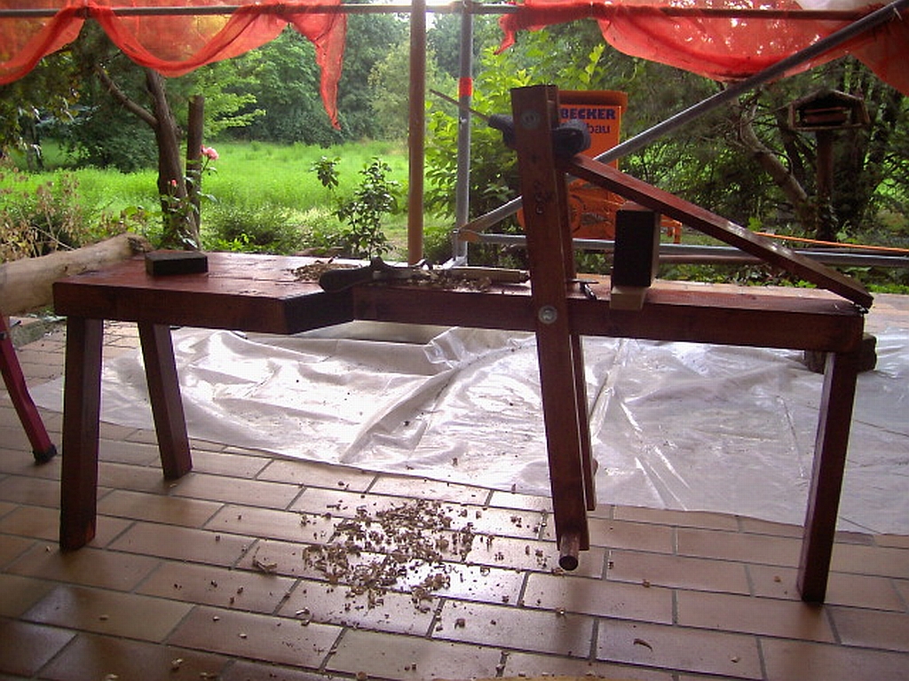

Re: Länge von Schnitzbank?
- 1,30 m
- 0,80 m, wobei der Sitz 0,5 m lang ist. Hier ist er auch breiter als die weitergehenden cm. Hoffe es ist verständlich. Achja, ich bin jetzt noch 170 cm groß und hatte die Länge für mich angepasst

Ich hab nach diesem Plan mit kleinen Änderungen meine Schnitzbank gebaut.inge hat geschrieben:Hier der Plan wie er in der TB war
http://89348.homepagemodules.de/file.ph ... chnitzbank
Eigentlich war's nicht so kompliziert, ist doch alles gut vemaßt.
Nur die Länge würd ich bei der nächsten um ca. 30-35cm kürzen.
