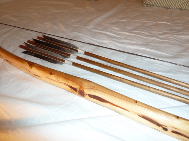

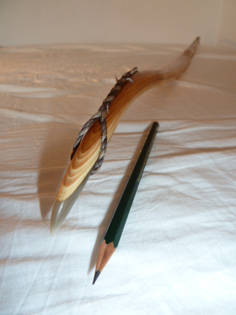

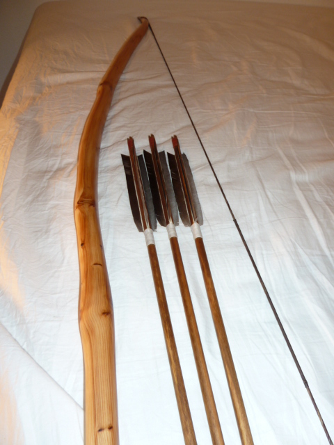

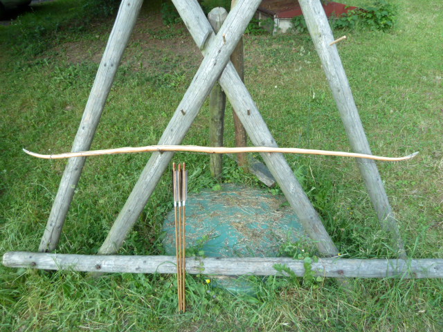

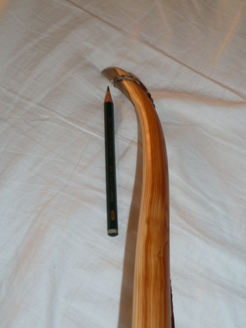

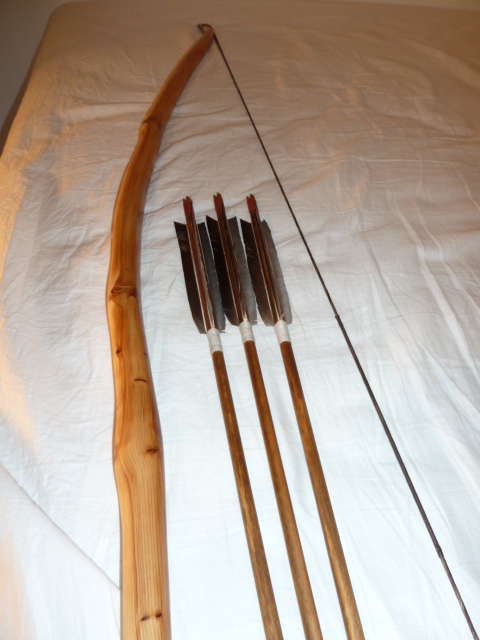

Hallo zusammen,
anbei ein paar Bilder von meinem ersten Eibe Selfbow. Ausgangsmaterial war eine frei stehende Garteneibe mit relativ dicken
Jahresringen, einigen Ästen und einem Stammdurchmesser von ca. 15cm. Alles in allem wohl kein absolutes Knallerholz.
Da der spätere Bogenrücken viel Charakter hatte, habe ich das Splintholz belassen wie es war und lediglich die Rinde entfernt.

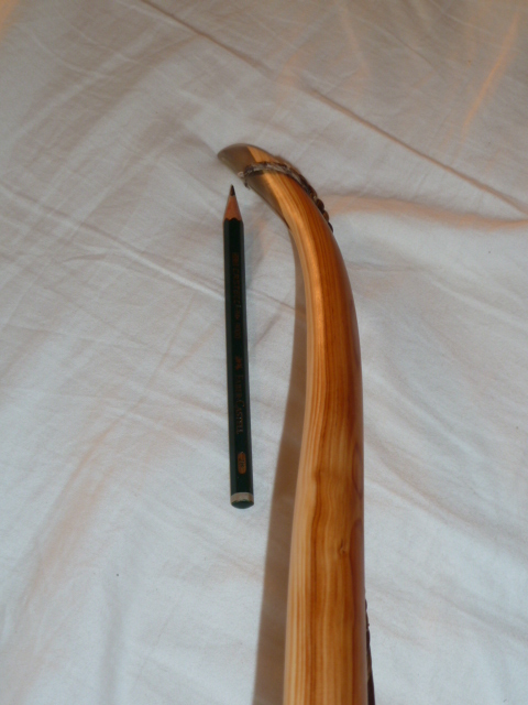

Die Stärke des Splints zum Kernholz schein ok zu sein, teilweise ist keine klare Abgrenzung zu erkennen. Die Schichten scheinen sich abzuwechseln. (siehe Nockenbilder, evtl. üblich bei Garteneibe?!)
Der Stave hatte von Beginn an einen Deflex von ca.3cm, weshalb ich die leichten Recurves angedämpft habe.
Rausgekommen ist folgendes, anbei noch ein paar Daten. Meinungen sind wie immer erwünscht.
> Gesamtlänge 180cm
> symmetrisch angelegt
> breiteste Stelle 3,5cm
> Zuggewicht 45lbs bei 28Zoll
> Nocken Wasserbüffelhorn hell, Finish Tungoel
> Gesamtlänge 180cm

Na der ist doch aber sehr schick geworden !
Gratuliere !
Gruß acker
Gratuliere !
Gruß acker

Ja, diese Ringe, die nicht wissen ob sie jetzt Splint oder Kern sind, die sind mir bei Garteneiben auch schon untergekommen. Ich nehme an, daß sie auch in ihren Eigenschaften zwischen Splint und Kern liegen.
Aber der Bogen - von dem ich übrigens hellauf begeistert bin - ist mit diesen Maßen mit so viel Sicherheit gebaut, daß da eigentlich nix sein kann.
Lg Georg
Lg Georg

Sehr schön gratuliere
Auch aus Steinen (oder Bäumen), die einem in den Weg gelegt werden, kann man Schönes bauen.
Re: Eibe Selfbow
Klasse!
Ich mag Charakterbögen. Noch ein paar Fragen:
- was sind das für Pfeile? Gebaut aus Saplings?
- aus welcher Entfernung hast du die Scheibe mit der gezeigten Gruppierung getroffen?
Re: Eibe Selfbow
Der Bogen ist Spitzenklasse!!!
Besonder gut gefallen mir deine Recurves mit den Flammen auf der Unterseite
Ein Prachtstück!
Ein Prachtstück!

Und wieder einer aus der Klasse "Sahnestück". Schlicht und schön, tolle Arbeit.
30" Spiderbows Blizzard

Der gefällt mir gut!
Ich hab auche Eibe, die diese "verkehrte" Färbung hat. Ich fand das sehr verwirrend beim Freilegen des Rückens. Bin noch nicht weiter als Standhöhe, zu den Eigenschaften kann ich also nichts sagen.
Daniel
Daniel
Re: Eibe Selfbow
@Frankster:
> Die Pfeile sind selbst gebaut, Fichte 11/32, gebeizt, mit Graugansfedern.
> Die Gruppe habe ich aus 18m geschossen, wobei das einer der besseren Versuche war
Deshalb hat der Bogen auch ein relativ niedriges Zuggewicht, damit ich die Technik verbessern kann und die Pfeile
sich mehr in der Mitte tummeln.

Schöner Bogen! Besonders die geschwungenen Enden gefallen mir
Ich nahm den Bogen, meinen Besten, Mein Pfeil flog hundert Schritt' gen Westen!

Sieht toll aus, der dauernde Farbwechsel zwischen hell dunkel an den tips sieht super aus!
Hairun
