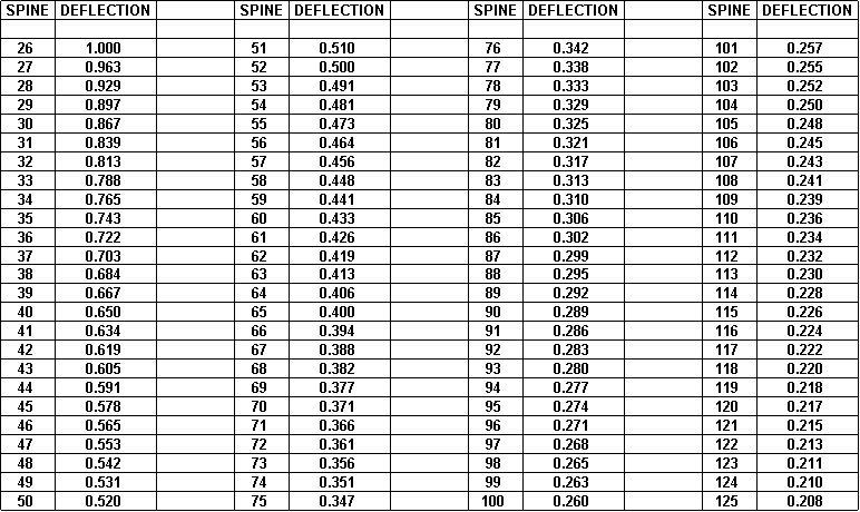

Sodele, hier mal die Umrechnungstabelle, wie versprochen.
Der Spine für die Karbonis nennt sich Defelction

Genni das ist keine Umrechnungstabelle für Carbone!
Das ist die Tabelle für den Holzspine.
Sie gibt nur die Durchbiegung der Holzpfeile bei 26" und 2# Gewicht an.
@ Stamperl, ich schiesse auf meinen Grizzly mit 50# und 29" Auszug die GT 3555 Trad, das sind Schäfte mit Holzdekor und einen Spine von 500. Ich denke Du wirst mit 500'ter Schäften klar kommen, nimm sie in 30" länge und versuche mit den Spitzengewicht auf 125 grain zu kommen, also Insert und Spitze zusammen. Dann kann man den Pfeil immer noch durch leichtere oder schwerere Spitzen abstimmen.
Schäfte in 600 werden schon zu weich sein, gehen vielleicht noch mit ganz leichten Spitzen, dann wird aber der Pfeil sehr leicht werden und auch sehr nervös.
400 Schäfte dagegen werden zu steif sein, könnten aber mit sehr schweren Spitzen funktionieren und dann für Jagdliche Zwecke passen.

Re: Mit Spinewert überfordert und überhaupt,...
Das ist ja das Kreuz mit den Spinewerten bei Pfeilen.
Bei Holzpfeilen wird der Spinewert einfach gemessen und umgerechnet in einen Wert und mit Pfund (#) bezeichnet.
Bei Carbonis wird auch die Durchbiegung (Deflection) gemessen und direkt angegeben, aber ohne die da vor gehörende 0, also wenn der Schaft mit 0,500 Zoll Durchbiegung gemessen wird, ist es ein 500'ter Schaft. Um das aber etwas komplizierter zu machen, wird die Durchbiegung bei Carbon nicht bei 26" und 2# gemessen, wie bei Holzschäften, sondern bei 28" und mit 1,94 Pound gewicht!
Das führt dann natürlich zu anderen Durchbiegungen wie bei Holzpfeilen.
Dazu kommt dann noch das es bei Carbon noch zu Abweichungen im dynamischen Spine kommen kann, das heißt das es auf die Herstellungsweise des Schaftes ankommt. Wenn Du vier verschiedene Schäfte aus Carbon mit 500'ter Deflection hast kann es sein das jeder dynamisch anders reagiert und auch anders abgestimmt werden muß. Das liegt dann am Schaftdurchmesser und der Art, wie die Carbonfasern verlegt werden.
Ein Holzpfeil der mit 0,500 Zoll Durchbiegung gemessen wird hat einen Spine von 26 / 0,5 = 52 #, wird ein Carbonpfeil mit 0,500 Durchbiegung gemessen dann hat er einen "Holzspine" von ca. 63#. Der Umrechnungsfactor beträgt 1,2115 von Holzspine zu Carbonspine. Aber das ist eben nur der statische Spine, dynamisch reagieren Holz und Carbone unterschiedlich und deshalb kann man Holz und Carbon nicht eins zu eins vergleichen.
Noch wilder wird es bei Aluschäften, da kann man nur noch nach Herstellertabellen gehen.

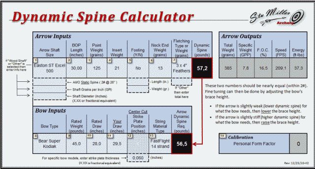

wenn Du unbedingt Carbonstöcke werfen willst, dann schau Dir mal die beiden Anhänge an.

Bevor der Thread im allgemein Fahsimpeln untergeht ein konreter Tipp;):
29" Auszug auf 45#, also 47-48ä effektiv:
Easton Carbonpfeile im 500er Spine, bei mir fliegen super:
Easton Powerflight 500 in 29,5" mit 40 Grain TH Insert und 125 Grain Spitze.
Am besten kaufst du dir einen Rohschaft in voller Länge und machst den Rohschafttest, hau den einfach mal in die Suchmaschiene und du wirst fündig
Übers Forum können wir dir höchstens eine grobe Richtung geben!
Daher mein Tipp:
Nimm einen Easton Schaft ( ist gut&günstig, Modelle: Powerflight 3-3,5€, Epic N-fused, 4,5-5€) im 500er Spine und kauf dir Spitzen von 85-125 Grain, dazu am besten ein 40 Grain Insert und mach einen Rohschafttest: (also Schaft ohne Federn)
Insert einkleben, Spitzen rauf (alle 3), wenn es links vom Ziel liegt ist er zu weich, wenn Rechts-> zu Steif (bei Linkshandschützen umgekehrt)
Danach in 0,5" Schritten kürzen und dasselbe von vorne bis der Pfeil passt!;)
Daher mein Tipp:
