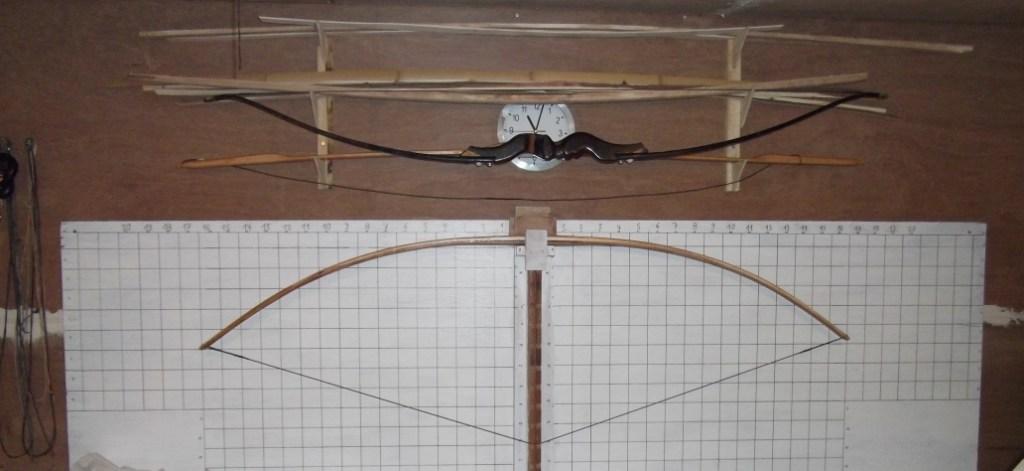

Laminat Langbogen "Ballermann"
Ausgangsmaterial bei diesem Bogen war ein Hickory Kantholz 40x60 mit diagonal verlaufenden Ringen, daß ca. zur Hälfte aus Kernholz bestand. Problem war, daß die Ringe teilweise herausliefen, so daß ich das Kantholz lieber in verschiedene Leisten aufgesägt habe, statt es wieder zu riskieren, daß mir ein Vollholz-Selfbow um die Ohren fliegt...
Besonderheit ist bei diesem Bogen, daß ich die bauchseitige Kernholzleiste mit stehenden Ringen verleimt habe...
Das Auszugsverhalten des Bogens läßt sich nicht anders als mit "Hart und Brutal" beschreiben... was allerdings auch eine subjektive Wahrnehmung meinerseits sein könnte, da das geschätzte Zuggewicht bei 28" jenseits der 60# liegen dürfte...
Ein paar Daten nebst Videos und Bildern...
Material (Rücken zu Bauch):
2x Glasfaserband Unidir. - Kirschfurnier- ca. 5-6mm Hickorysplint (liegend, Ringe teilweise durchtrennt)- 5mm Hickorykern (stehend) - 2x Glasfaserband Unidir. (stellenweise 4 Lagen, um kleinere Schwachstellen auszugleichen)
28cm Powerlam aus Bongossi
Länge ü.a.: 179,5 cm
Länge N/N: 177 cm
Breite : Griff 30mm auf 10mm zu den Nocken auslaufend
Sehne: 12 Strang Dacron B50, flämisch gespleißt, Öhrchen an beiden Enden

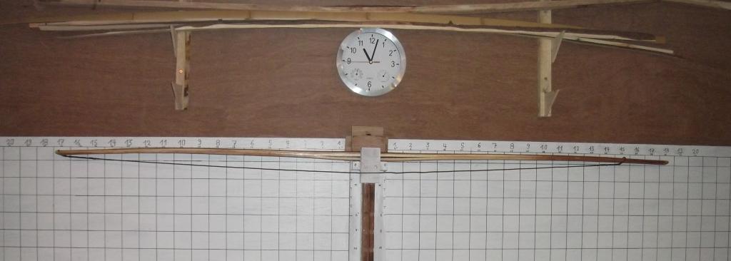

Standhöhe : 4 3/4 - 5 "
Zuggewicht :
Gemessen 52# auf 22" (...immer noch Platzprobleme, bzw. kein Zugseil mit Umlenkrolle... wird langsam mal Zeit... ;) :D
Geschätzt auf 28" jenseits der 60#...
Zuggewichtsprobe...

Lob, Kritik, etc. wie immer gerne...

...ursprünglich verleimt mit ca. 4" Reflex...

Top, keine wesentlichen Beanstandungen.... :) ;)
Rechts Bereich 4 aber im Auge behalten... das ist die am höchsten belastete Stelle
Wenn's ganz perfekt werden soll, die noch etwas entlasten...

Thx, Rabe...
...aber bist Du sicher, daß Du rechts 4 und nicht rechts 6 meinst...? :)
etb
Beiträge: 22838
Hat Dank erhalten: 250 Mal
Re: Hick-Hick Ballermann
..ja, stimmt, die Zahlen sind sehr verschwommen... ::)
Hab jetzt ab 10 rückwärts gezählt.... 8)

Damit das so bleibt, solltest das Aufspannen dringend noch mal üben. Du belastest den Wurfarm da auf dem Video schon recht hart. Bei der Durchtrittmethode sollte das Bein schon genau in der Mitte der Bogen drücken und nicht am unteren Wurfarm.
