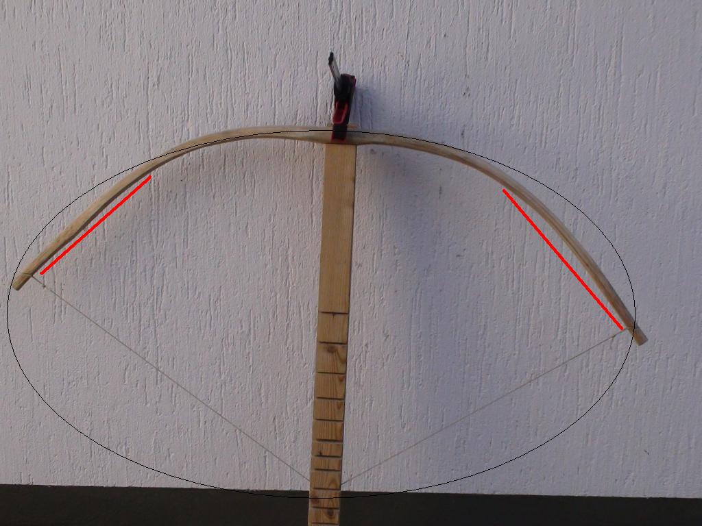

@Rabe: Immer noch kein Adblock Plus installiert? Das ist ein Addon welches es für verschiedene Browser gibt (Ich nutze FF) und das blendet sehr zuverlässig popups und Werbung einfach aus ohne das man selbst was davon mit bekommt. Ich bin immer wieder erschrocken wi viel Werbung es doch im Netz gibt wenn ich an Rechnern ohne mal kurz surfe...
Und nun zum Bogen:
Der ideale Biegeradius für einen Bogen verläuft etwa Elipsenförmig (schwarze Linie) alles was unter der Linie liegt muss also nachgetillert werden (rot markiert) bei wiviel Zoll Auszug ist der Bogen und wiviel Zuggewicht hat er? Wenn Du den so nachtillerst geht natürlich ne menge Zuggewicht verloren. Um dem entgegen zu wirken könntest Du den Bogen dann eventuell Tempern (also mit einem Heißluftföhn steifer machen) davon hab ich aber keine Ahnung, die Suchfunktion hier im Forum sollte da aber genügend Treffer für bringen.

Re: Tillerhilfe
Also etwa 22 pound.
Wie lang ist der Bogen?
Welchen Auszug soll er haben?
Das wird echt schwierig da noch was zu retten.
Die Skizze von Xolgrim sagt ja schon genug aus.
Versuche mal die Wurfarmenden zu den Tips hin langsam dünner werden zu lassen so dass sie sich auch biegen.
Dann die jetzt sehr starken Biegungen (im 1. Drittel nach dem Griff) mit der Heißluftpistole, nur Stufe 1 verwenden, vom Bauch her gleichmäßig sehr heiß zu machen, ohne dass sich das Holz braun färbt. Vorher den Bogen bitte gerade biegen.
Wenn sich danach der Bogen einigermaßen gleichmäßig rund biegt haste gewonnen.
Wenn nicht, versuche mit Hilfe der Heißluft direkt hinter dem Griff eine starke reflexe Biegung anzubringen.
Bitte lass nach jedem Biegeversuch den Bogen erst richtig kalt werden.
Good luck.
Ach so, noch was, Geduld ist bei Bogenbau und vor allem beim Tillern eine unbezahlbare Tugend.
Ich weiß wovon ich rede.
