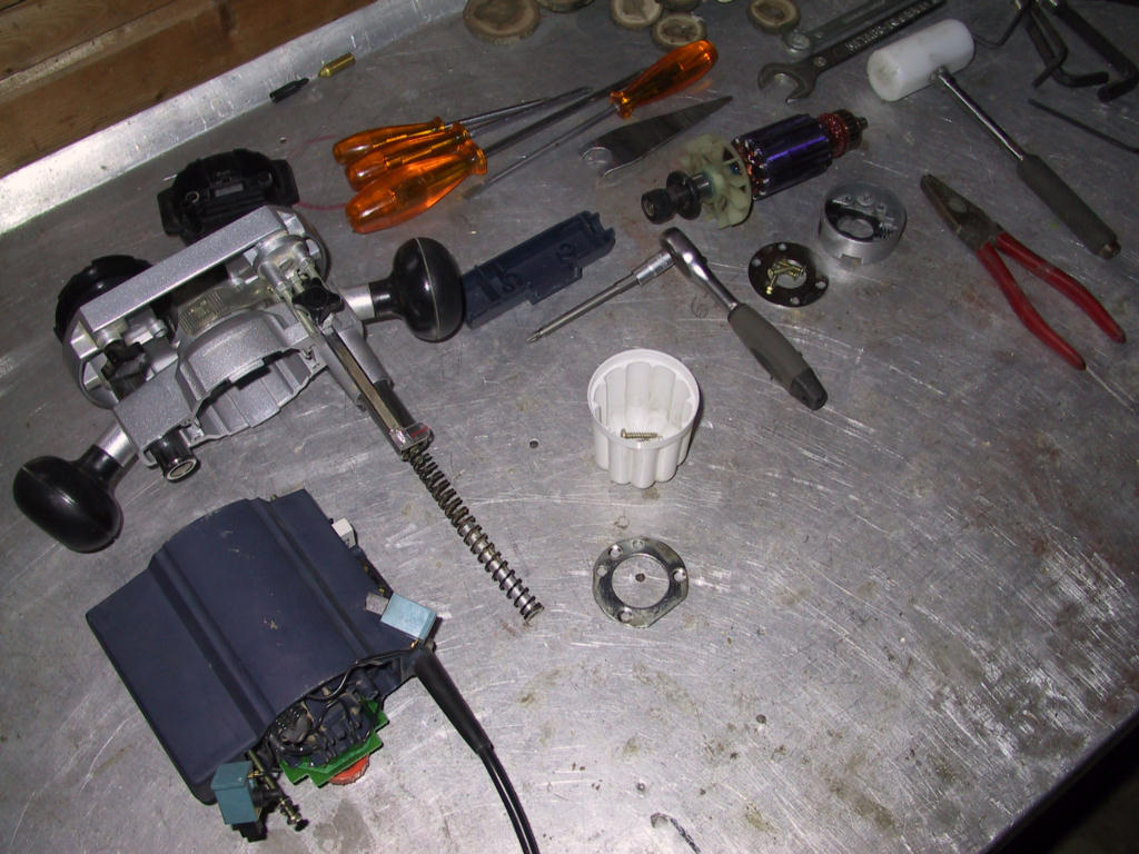

Ich habe beispielsweise heute eine meiner Oberfräsen auseinandergebaut, weil sie mir mittlerweile sehr laut vorkam.
Es hat sich auch herausgestellt, daß die Lager fast trocken waren. Das hätte früher oder später zu einem Totalschaden geführt.
Also hab ich die Lager ausgebaut und werde mir kommende Woche neue besorgen. Wenn mans selber macht dann:

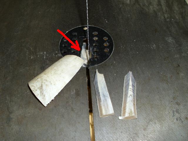

@acker
Ich hab gerade beim Thread vom Gemeinschafts-Stave gesehen, daß Deine Bandsäge dringend eine Wartung nötig hätte.
Die Einlagscheibe ist schon sehr stark ausgebrochen. Das ist eine große Gefahrenqulle, vorallem wenn man so kleine Dinge wie Tips udgl. damit schneidet und die Finger so nahe am Sägeblatt sind. 1,50 € wären nicht viel für etwas mehr Sicherheit am Arbeitsplatz.

Klaus,...Du wirst lachen..das Dingen hat sich die Tage komplett zerlegt !
JA eine irre Gefahrenquelle ! Das scheppert ganz schön .
Danke für den Link .Denke ich werde mir direkt 2 holen .

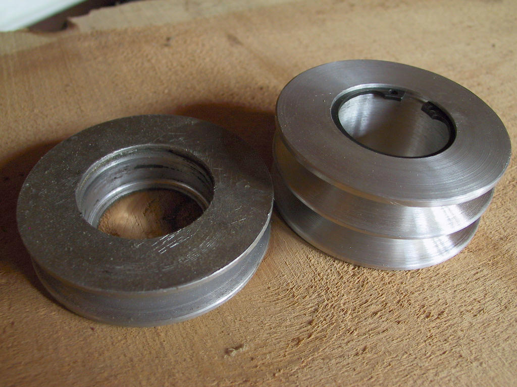

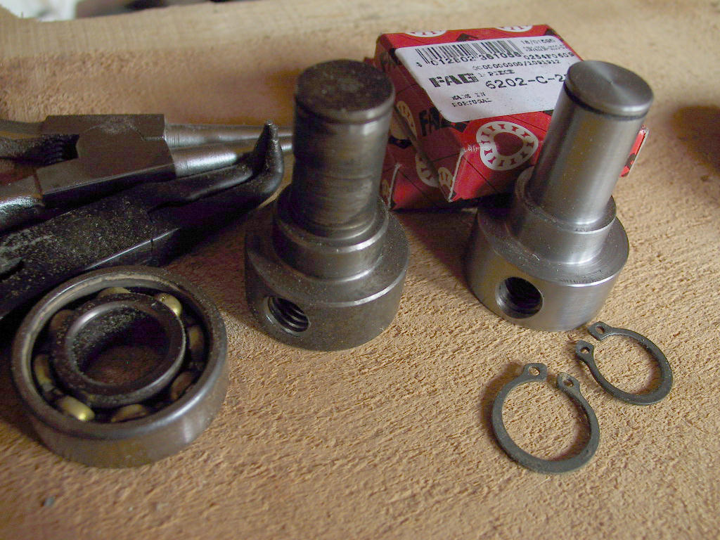

Meine Bandsäge (ElektraBeckum BAS 315) hat nun seit ca. 15 Jahren gute Dienste geleistet.
Aber letztes WE hat ist mir ein unangenehm lautes Quietschen und ein deftiger Leistungsverlust aufgefallen.
Ursache war ein durch Staub festgelaufenes Lager des Keilriemenspanners.
Das wäre normalerweise kein Drama, aber das blockierende Lager hat eine tiefe Kerbe in die Spannerachse geschliffen.
Als ab zur Drehbank und ein Ersatzteil drehen. Bei der Gelegenheit hab ich auch einen Konstruktionsfehler ausgemerzt.
(m.M.n.wahrscheinlich wegen Herstellkosteneinsparung)
Die Rolle des Keilriemenspanners hatte nur eine Rille und ein Lager (welches verkanten kann). Für den Gangwechsel mußte diese Spanner-Rolle auf der Achse verschoben werden.
Das habe ich geändert und habe jetzt eine Rolle mit 2 Rillen gedreht. Jetzt passen auch 2 Kugellager rein (die nicht mehr verkanten können) und die Rolle braucht auch nicht mehr verschoben werden. Man braucht nur noch den Keilriemen umlegen. Gruß
