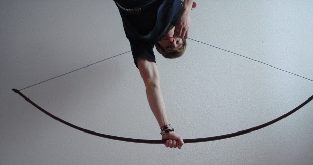

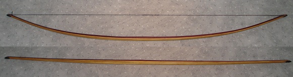

Tiller, is ganz annehmbar denk ich:)

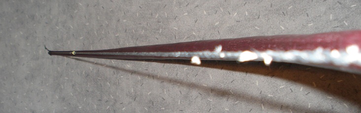

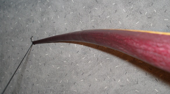

...sieht hier irgendwie ein bisschen snaky aus :S, ist eigentlich gerade...

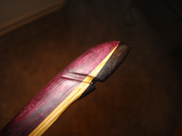

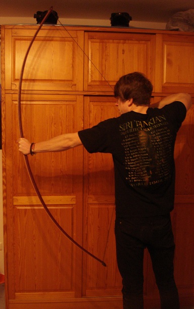

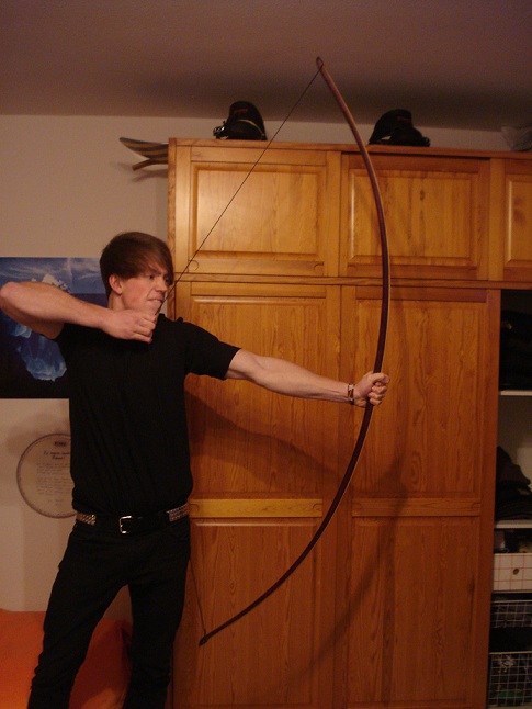

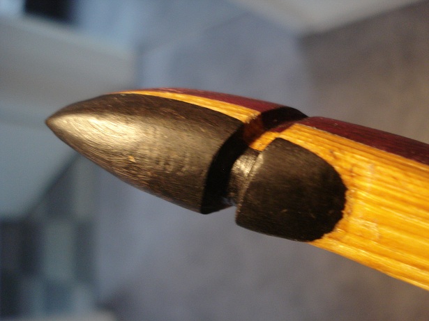

Schöner Bogen, aber ein Bild vom Vollauszug würde mich ja noch beglücken. Die Overlays, bzw die Tips sind bisserl 'klobig'.

Aus dem anderen Thread:
http://www.fletchers-corner.de/download ... &mode=view
Wobei auch nicht ganz im Vollauszug, wenn ich mich nicht täusche...

Mandos hat geschrieben: Wobei auch nicht ganz im Vollauszug, wenn ich mich nicht täusche...
...eben, deshalb frag' ich ja. ;)

Ja wirklich ein wunderschöner Bogen! Am Tiller gibt es nichts zu meckern. Tillerbilder mit Vollauszug sind sowieso immer ein wenig kritisch wegen der langen Haltezeit...

Die Tips sind doch nich klobig? Ich finde sie sehr passend und auch sauber gearbeitet.
@Kaldra:

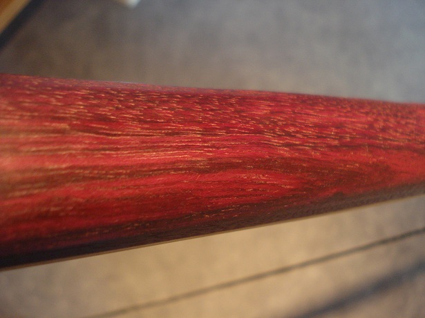

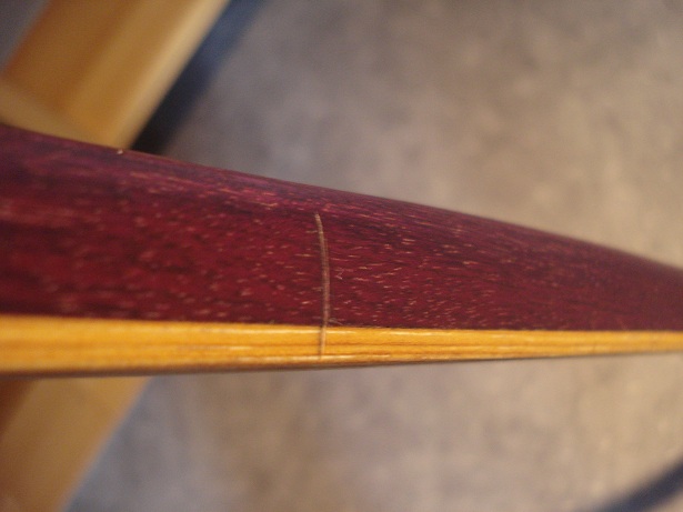

Einzig, kann es sein das das Holzstruktur ist, oder sieht man auf dem zweiten Bild von unten gesehen auf dem Bongossi noch Spuren des Sandpapiers? *gg* Sowas gehört poliert *grins* :P
Naja, ein anderer steht mit der Kamara bereit, fokusiert schon, man zieht aus und Schapp! ist das Foto gemacht. Höchstens eine Sekunde.

@Galighenna, Ja ich war auch ein bisschen erschrocken als ich das auf den Fotos gesehen hab. In Natura sieht mans nicht^^

Schön! Bild

Von mir auch Bild
