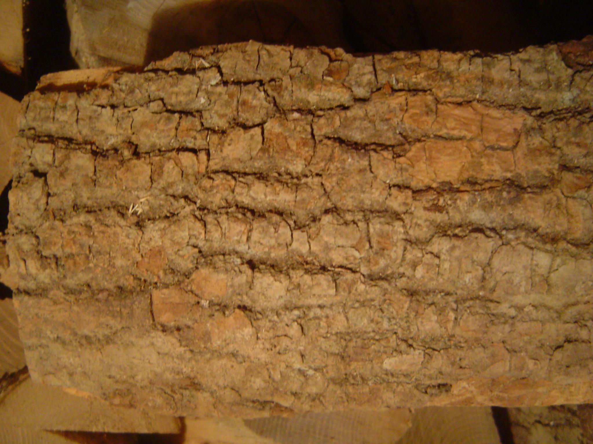

Ich bin mir sehr sicher daß Dein Nachbar recht hat und Du tatsächlich ein Stück Esche in der Hand hältst. Ich war jetzt deswegen gerade noch im Schuppen und hab mal mein Brennholz genauer angesehen, bei welchem es sich definitiv um Esche handelt.
Ich hab mal noch schnell drei Photos mitgebracht.
Borke
Borke

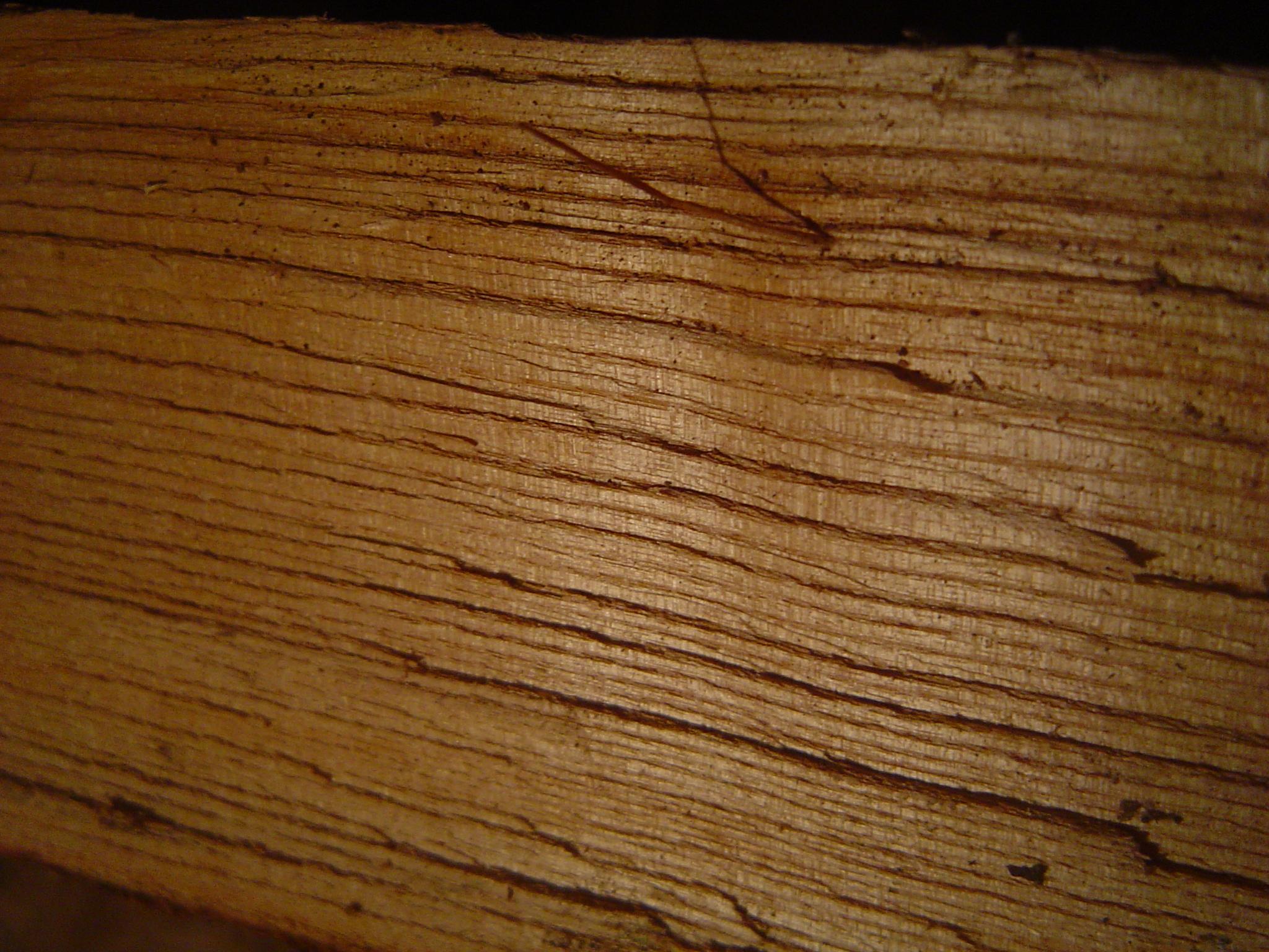

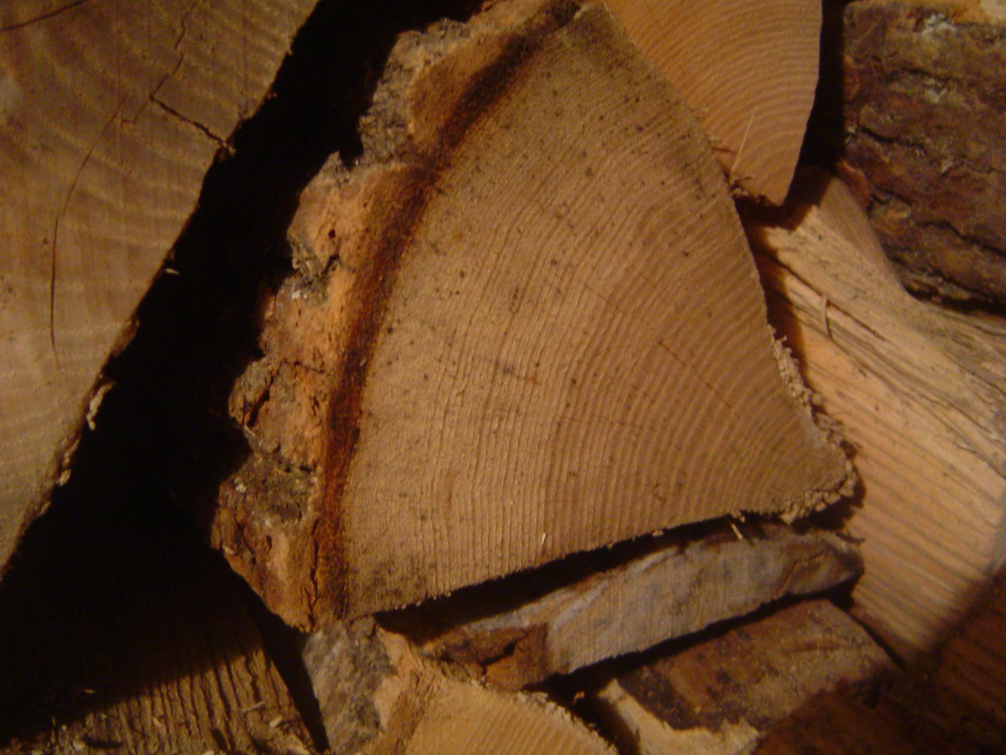

Stirnseite mit Verfärbung
Spaltseite
Spaltseite

...ich würde es auch für Esche halten, aber die Ringe sind wirklich nicht so der Bringer, leider!
Die besten sitzen komplett im Kernholzbereich. Wenn das Kernholz NICHT schwammig ist, (was bei älteren Eschen gelegentlich vorkommt), sondern hart, würde ich eher komplett in's Kernholz gehen!
Dafür legst Du erst mal BAUCH-seitig den "untersten" durchgehenden Ring, der mind. 3,5 cm Breite hat, frei.
Da dran orientierst Du dann die Entscheidung, welcher der Rücken wird, so ist sicher gestellt, dass Du nicht irgendwo ne zu dünne Stelle hast....
