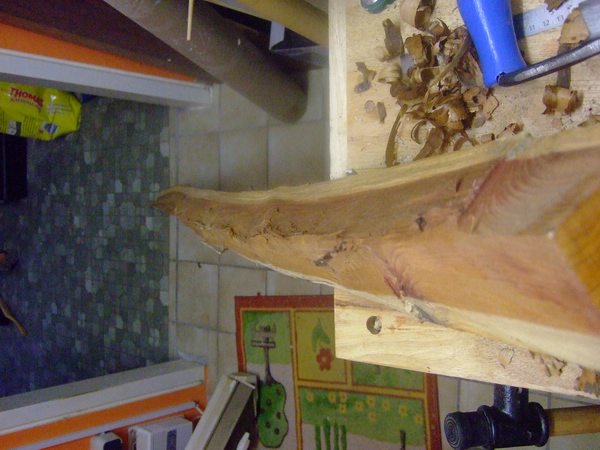

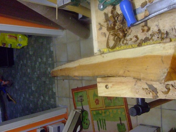

hab einen Eibenstave geschenkt bekommen. Daraus sollte sich doch ein ELB bauen lassen wenn ich mir Mühe gebe. Knoten/Äste sind äusserlich, also an der Rinde keine zu erkennen. Die feinen Risse die man an den Stirnseiten sieht reichen nur ca. einen knappen cm ins Holz. Lang ist das Teil etwas über 2 Meter. In der Länge habe ich nach unten also reichlich Platz.

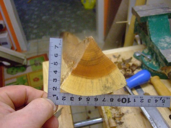

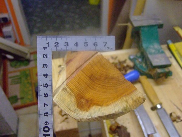

Hier mal ein paar Bilder ( ich hoffe das klappt ): In welchem Verhältnis sollte das Splint- zum Kernholz stehen ? Ich meine mal etwas gelesen zu haben von 1:2.
Ich strebe ein Zuggewicht von #45-#50 an. Gibt es sowas wie eine Faustregel für die ersten groben Dimensionen ( Breite/Dicke ) ?
Ich bin für jeden Tip dankbar.

7-8mm Splint sollten draufbleiben, damit am Ende, an den Tips ein Verhältnis von Splint- zu Kernholz von etwa 50:50 besteht. Benutzt du mehr Splintholz werden Tips sehr tief oder der Anteil von Splint- zu Kernholz ist nicht richtig und die Enden werden ZU weich.
Zu den Maßen:
Kerbenmaß: 72'' (182cm)
b=32mm mitte Bogen
b=17mm Tips
d=29mm mitte Bogen
d=16mm Tips (...wobei sich 20mm bewähren, die man erst zum Ende des Tillers anpasst und den letzten Zoll Auszug über die Tips holt THANX@Loxley...)
Bei guter Eibe reichen die Maße für 55-60#, wobei runterarbeiten IMMER geht. Dranschneiden ist schlecht...

Wenn der im ganzen so schön gerade ist und vom PLatz her nichts dagegen spricht, könnte man den nicht aufsägen und 2 Staves rausholen?
genau gesägt blieben 26mm (nach dem Bild geschätzt) für jeden Stave übrig... hmm Risiko oder nicht... hmm...

Su-per-Stave, echt!
Faustmaß für ELB: Dicke = (Breite - 10%)
bezogen auf die Wurfarme (WA). Im Griff lässt man dann die Breite konstant, und setzt
* entweder den Taper (Dicke-Veränderung) einfach bis Griffmitte fort (mitbiegender Griff),
* oder gibt ab 5 cm VOR dem Griff zusätzlich Dicke hinzu, so dass er am Griff 5 mm mehr als der WA hat, was dann über die Grifflänge konstant bleibt (steifer Griff).
Für max. Breite 32 mm am Griff bedeutet das für den WA eine Dicke von 32 - 3,2 = 28,8 mm.
So ein Bogen hätte bei dem Holz ca. 60 # ... (mit Länge 1,85 m) ....
PS: Tipp: Beim Zuschneiden der Länge versuche es so hin zu bekommen, dass beide Enden
* (optimal: ) einen leichten REflex haben,
* oder (zumindest: ) gleich sind, was die Richtung der Welle (auf- oder absteigend) angeht!
Du hast ca. 10 cm Spielraum... (Bogenlänge zw. 1,80 und 1,90 m)

Ich kann nicht ganz folgen. Ich würd lieber mit 6mm Splint und 10mm Kern anfangen und mit 6mm von beidem aufhören, also mit jeweils 8mm zu beginnen und dann mit 8mm Splint und 4mm Kern aufzuhören. Sieht harmonischer aus und taugt wahrscheinlich mechanisch auch mehr.Blacksmith77K hat geschrieben: Richtig! dennoch macht es Sinn, vorerst an den Tips ein Verhältnis 50:50 zu haben. Kernholz abtragen geht immer, dranschneiden nicht.![]()
Er hat ja auch nach 'groben' Richtwerten gefragt. Davon ab weis ich nicht, ob er einen Peitschentiller oder lieber steife Enden macht.
Also nicht mehr als 6mm Splint. Anfangen kann man sicher bei 8, weil bis da ein Jahresring halbwegs intakt freigelegt ist braucht man die mm Spiel leicht auf!

"Klassisch" hat skerm Recht, genau so ist die "Faustregel"....
Allerdings GEHT auch ein Bogen mit 11 mm Splint, bei dem am Schluss gerade mal 1 mm Kernholz vor der Hornnocke verbleibt, ebenso. (Selbst bei 13 mm Splint, und wenn dann das Kernholz ne Handbreit vor den Hornnocken ausläuft, hätte ich keine Bedenken!)
Anders herum KANN man auch Bogen NUR aus Kernholz machen, oder (besser) nur mit einem 3-mm-Splintring als Rücken...
Auf den Tiller und die Leistung hat das alles kaum Auswirkung...
Daher bitte nicht ZU eng auslegen...
"Eleganter" ist ein schmaler Splint in der klassischen Dimension. Aber ob 6 oder 7 mm, darüber muss man nicht diskutieren...
In der Regel ist die Splintdicke bei Eibe eh variierend über eine Stavelänge...
Die Maße sind nur Anhaltswerte....
Wird es ZU sklavisch dargestellt, verleitet das unerfahrene Anfänger schlimmstenfalls nur dazu, den Rückenring "zu planieren" um die Maße einzuhalten....
...und das wollen wir doch nicht, oder?
