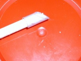

hatte grade noch folgende Idee und gleich mal getestet :
Ich habe ein 8mm Alurohr schräg abgeschnitten und auf den Schaft gesteckt .
Messing ist bestimmt besser , habe ich aber grade nicht da.
Die Spitzen dürfen ja auch nicht zu schwer werden damit ich den FOC nicht verhunze und der gesamte Pfeil sollte schon max 10gpp bei 15# Zuggewicht haben .
Welches mit der Aluspitze recht gut zu passen scheint

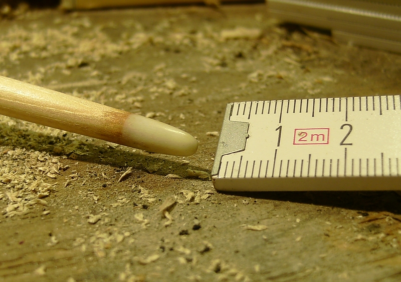

Schleife Dir einen Flachbohrer zurecht, ähnlich wie meinen Hornzapfen-Bohrer hier:
http://www.fletchers-corner.de/viewtopi ... 80#p210012
...nur eben kleiner! Länge, Durchmesser und Winkel so, dass er zu einem handelsüblichen konischen NOCKEN-Anspitzer passt.
Damit bohrst Du dann in Horn, Knochen oder Geweih (3 mm längs vorbohren, dann konisch ausfräsen!). Schaft dann anspitzen, einkleben (Epoxi!), Spitze zurechtschleifen.
Hab ich übrigens gerade für meine neuen Flight-Pfeile so im Mini-Format gemacht... Geweihspitzen micro... Leichter geht's nimmer...

Hm, des Raben Version gefällt mir grade wirklich am Besten , meine Alurohr variante ist funktional , einfach und absolut häßlich
brrr
