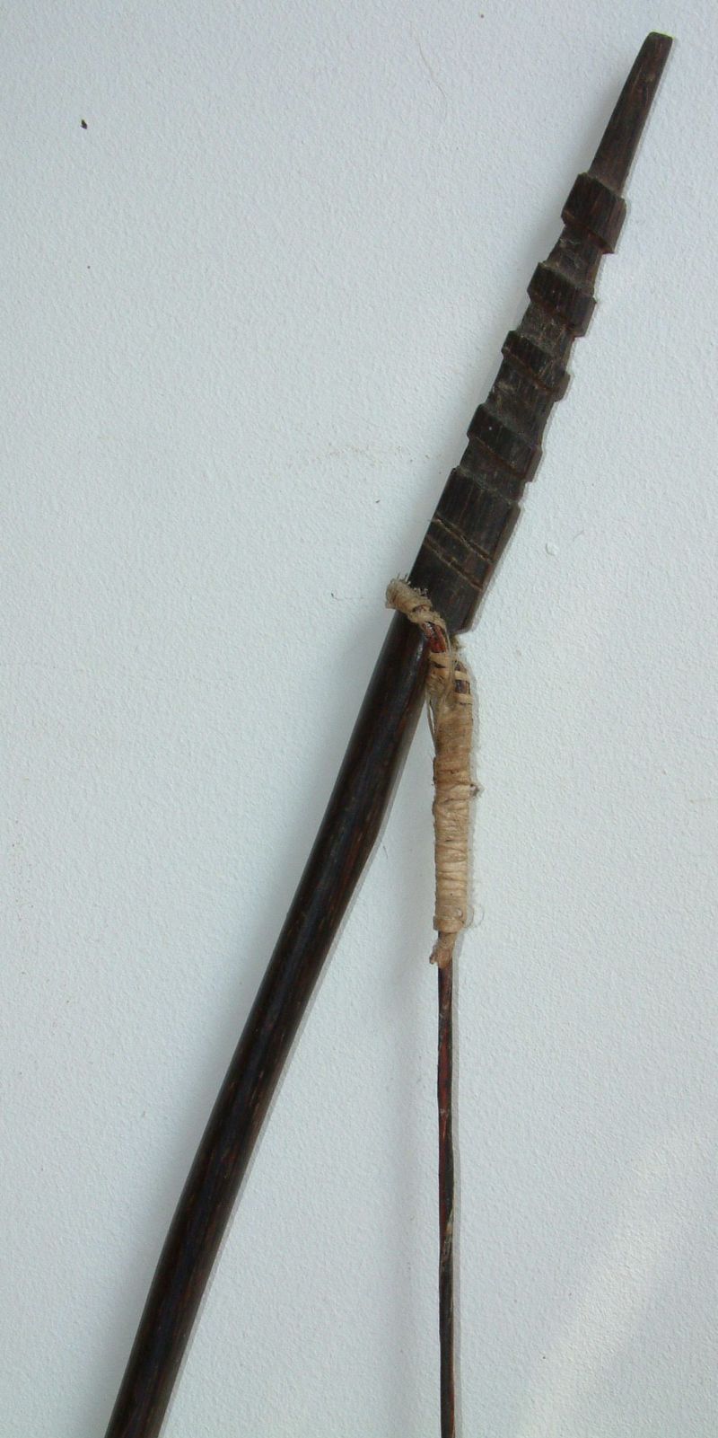

Liebe Freunde der aufwändigen Bastelkunst, liebe Bastelfreundinnen, ;)
hier seht ihr das Ende eines authentischen Bogens der Mentawei (Sumatra) mit einer perfekt hergestellten Sehne aus Rohhaut.
Möchte jemand wissen, wie man solch eine Sehne aus Rohhaut herstellt? Dann könnte ich eine Bauanleitung einstellen.
