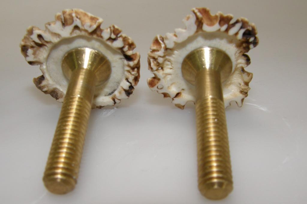

Was die "Antler Bolts" von Black Widow betrifft, sind diese ziemlich "einfach" gefertigt,
da der Auflagebund nicht freigestellt ist, sondern die Geweihrosen einfach plan auf den
Senkkopfschrauben aufliegen.
Das, und der hohe Preis haben mich dazu bewogen, es für mich und meine Jagdwidow besser zu machen:
Antler Limb Bolts für Black Widow Take Downs a la Langschiff:

@SE, die sind wirklich schön geworden. Hast du einen 6-Kant Schraubkopf einfach in die gebohrte Vertiefung eingesetzt und dann mit Epoxy vergossen?
SilentEntry
Re: veredelte Schrauben für meinen Bogenköcher
@kra, ja genau so!
und heute war das schon bombenhart und ich konnte richtig feste anziehen.
