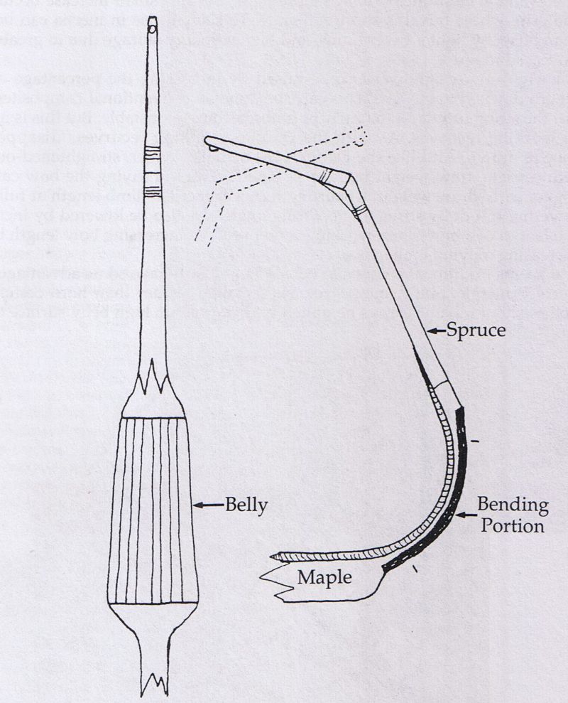

Mir schwebt da schon lange ein Projekt im Kopfe rum: Ein Kompositbogen, der alle guten Eigenschaften in sich vereint.
- Der bei vielen Composits sowieso nur kurzen Biegezone wird Rechnung getragen
- Ebenso wird der Hebelarm optimiert
- Er benötigt wenig Material
- er sollte eine hohe Pfeilgeschwindigkeit aufweisen
- und er ist schwierig zu bauen ;D
Tim Baker hat so einen Typus in der Bowyers Bible III publiziert, hier ist das Bild:
Man könnte den Bogen auch beschreiben mit: Hybrid-Komposit mit gebogenen Needl-Tipps und griffnaher, kurzer Biegezone.
Es gibt ja einige Bogenbauer hier im Forum, z.B. Eldoro, Skerm, Catweazel und einige mehr, die sich selbst sowas zutrauen.
Also, wie sieht es aus? Wer will da ran? ;)

ich glaube das sieht nachher ganz schön ungesund aus das teil :D
Gruß Johannes

An den hab ich auch gedacht, obwohl der überbreit ist! Stephen Selby (glaub ich) hat gesagt, daß laut Grozer der Bogen nichts besonderes ist und auch nicht einfach mit der Stabilität war, was man bei der Breite ja vermuten könnte. Das sollte irgendwo auf ATARN zu finden sein, aber ich weiß nicht wo.
Was das Design angeht: Ich bin da skeptisch, weil ich glaube, daß es bei so viel Reflex in der Biegezone zu Delaminationen kommen wird. Ich hab diesen Teil der TBB III heute nur überflogen, aber ich konnte den Überlegungen nicht überall zustimmen. Z.B. hat ein dickerer Wurfarm eine höhere Leerschussgeschwindigkeit als ein dünnerer mit gleichem Zuggewicht (Ausführung über 100# vs. 50# türkischer Flightbogen). Ich muss mir das nochmal in Ruhe zu Gemüte führen. Jedenfalls glaube ich nicht, daß dieses Design was taugt.

Das würde ich jetzt nicht behaupten wollen. Die meisten altenDesigns haben ihren Sinn. Sie sind praktisch immer evolutionär entstanden.
Einen Vorteil dieses Designs liegt sicher in der Stabilität gegen Verdrehung. Zum anderen wird ein kritischer Werkstoff gut ausgenützt. Und so ein Bogen wird sich verm. ohne Set lange aufgespannt halten lassen.
Allrdings ist er eine Herausforderung

skerm hat geschrieben: An den hab ich auch gedacht, obwohl der überbreit ist! Stephen Selby (glaub ich) hat gesagt, daß laut Grozer der Bogen nichts besonderes ist und auch nicht einfach mit der Stabilität war, was man bei der Breite ja vermuten könnte. Das sollte irgendwo auf ATARN zu finden sein, aber ich weiß nicht wo.
Daniel
Ich kenne beide Bogen und habe auch schon den Khotan nachgebaut, bin aber noch nicht zur Schussfähigkweit gelangt (es gibt einen Thread darüber, einen sehr langen).
Es gibt den Khotan als Nachbau von Grocer und zwar authentisch. Dieser Bogen hatte dann 50 lb und eine vergleichsweise mittlere Wurfleistung gegenüber anderen Komposits. Die Vorteile liegen an einer anderen Stelle, nämlich bessere Handhabbarkeit eines schweren Bogens auf dem Pferd. Wer das beurteilen will, muss einfach den Reiterbogen als das schießen, was er ist: ein Reiterbogen und nicht vom Boden aus.
Natürlich braucht man breite Wurfarme, damit sich nichts verwindet, die sollten bei rund 60 mm liegen.
Aber heh, Leute, wir haben hier ganz andere Materialien und Erfahrungen als die ollen Bogenbauer vor 1000 Jahren. Was wußten die schon von modernen 2-Komponenten-Klebern und exotischen Hölzern? Weiterhin haben wir ungefähr 87 verschiedene Bogenmodelle als Vergleich, da geht doch was, oder? ;D
Nochmals zurück zu dem Modell von BAKER: Er hatte das wohl damals publiziert ohne Kenntnis von den Funden in China. Da hat ihn die Vergangenheit eingeholt und damit bestätigt. Ist das nicht toll? Bitteschön, er macht den Vorschlag für ein Modell und sowas gibt es tatsächlich!!!!!!!!!!!! Eh, Leute, das ist ober-cool. 8)
Was ich eigentlich möchte: Bevor wir irgendwas bauen, nehmen wird die Modelle (historisch und Baker) als Basis und diskutieren ein optimales Design, bezüglich:
- Winkel am Griff und am Siyah
- Proportionen der Wurfarme zu Hebel und Griff
- Abmessungen
- Materialien

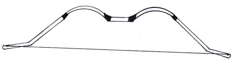

Beispiel:
Bei einem Verhältnis der Wurfarme (biegender Teil) zum restlichen Wurfarm von rund 2:3
und Griffwinkel und Siyahwinkel von jeweils 30° kommt sowas raus:
Kollege Skerm wollte es aber extremer und hat gleich ein Verhältnis von 1:2 hergestellt, wie man hier sehen kann.
Also Daniel, bitte nicht ganz so heftig! ;D ;D ;D
Um es nochmals deutlich zu sagen: Baker will bei seinem Modell die Materialien optimieren:
Die sowieso nur kurze Boegezone (s. Daniel) optimieren.
Den Rest leicht bauen, also hier kein Sehnenbelag, kein Horn, nur leichtes Holz, also Hybridbogen. DAS ist das Besondere.
@Daniel Ist dir klar geworden, dass du mit deinem Bau schon weit über die Anforderungfen hinaus gegangen bist in:
Proportionen und Siyahwinkel? ;)

Naja ich wollte weiter oben nicht sagen, das der Khotan Bogen "mist" ist... Das sicher nicht, aber das was Jo hier vorschlägt ist ja so eine Art "Super-Bogen". Das war der Khotan sicherlich nicht. Er erfüllte nur seinen Zweck... zuverlässig hohe Zugewichte vom Pferd schießen bei kompakter Bauweise.
Ich finde die Idee auf jedenfall interessant. Ich hätte schon lust sowas mal zu veruschen, nur fehlt mir dazu A die Zeit, B das Material, C das Geld für das Material und D der reichhaltige Erfahrungsschatz den man für solch ein ehrgeiziges Vorhaben braucht.
Ich denke mal so laut vor mich hin:
Für die Siyahs kommt dann wohl hauptsächlich Ahorn in Frage vermute ich mal, wenn es leicht und stabil sein soll. Und der Biegebereich wird ein Monstrum aus Horn und Sehne mit einer dünnen Trägerschicht aus irgendwas leichtem in der Mitte. Könnte man da nicht auch Nadelholz nehmen? Wenn man da eh nur ne wenige Millimeter dünne Trägerschicht braucht, würde es eh nicht brechen und ich kenne kaum leichteres Holz als Fichte/Tanne/Kiefer etc (Balsa etc mal ausgenommen, oder vll doch eine Möglichkeit?)
Weitere Überlegung: Es wird schwierig werden, dass zu dem jeweiligen Material passende Verhältnis der Länge von starrem Needle-Tip zu Biegebereich zu finden. Werden die Tips zu lang, wird der Bogen trotz leichten Tips langsamer weil die Hebelwirkung die Auswirkungen der zu beschleunigenden Masse verstärkt. Sind die Needles zu kurz wird das Potential verschenkt...
Ein weiteres Problem wird sein, die Verdrehung der Tips zu verhindern. Je länger die Tips, desto leichter verdrehen sie sich. Das wird auch noch weiter verstärkt, je steiler der Siyah-Winkel ist. Die Grenzen der "Schmalheit" sind also sehr eng begrenzt...
Lässt sich das Verhältnis von Needle-Tip zu Biegebereich überhaupt erreichen ohne das die Tips/Siyahs verdrehen?
Leute das ist ein sch**** anspruchsvolles Design... !!!

Ich hab gerade gesehen, das in der Zeichnung die Jo eingestellt hat, ja sogar schon Fichte eingezeichnet ist. Allerdings in den Needles/Siyahs... (Ich musste erstmal nachgucken was "Spruce" heißt *gg* )

Hmmm, teilweise. Ich hatte beim Bakers Design an ein übleres Verhältnis gedacht. Ich hab bei dem indopersischen Verusch nicht so breit gebaut und der Reflex im Biegebereich war nicht so wild, da ist Bakers Variante viel extremer!
Wie kra sagt, wird der dünne Wurfarm mehr Reflex halten und weniger Set bekommen. Dafür hat er gegenüber dem dickeren, schmäleren Wurfarm Nachteile mit der Masse und der Leerschußgeschwindigkeit. Ich hab jetzt leichte Pfeile im Sinn, interessant wäre sicher auch der Vergleich bei verschiedenen Pfeilgewichten. Es wäre also experimentell zu klären, was unterm Strich besser ist:
Version 1, Typ Baker: Kurze Biegezone mit viel Reflex in der Biegezone. Wegen Stabilität und Grenzen des Materials muss der Biegebereich eher breit und dünn gebaut werden.
Version 2, optimiertes "klassisches" Design, Typ türkischer Bogen: Moderater Reflex in der Biegezone. Reflex eher in den Siyahs bzw. im leicht arbeitenden Übergang Sal/Kasan (Biegebereich/steifer Bereich). Der Wurfarm kann schmäler und dicker gebaut werden.
Meinen Tip auf Version 2 hab ich schon abgegeben, aber ich bin am Vergleich interessiert! Der Ansatz mit der Materialoptimierung ist jedenfalls gut! Das versuchen wir ja alle, ich nehme z.B. Holunder und Eibe für die Siyahs und nicht Osage oder Ipê. Für Version 2 habe ich zwei wunderschöne Ahornstücke von Steilpassfänger bekommen, die rufen förmlich danach! Ich schweife ab... und ich bemerke bei mir leichte Voreingenommenheit. ::)

@Gali: Gute Überlegungen. Nur die eine nicht: Das Holz im arbeitenden Bereich hat eine sehr wichtige Funktion: Es muss elastisch sein und gleichzeitig eine schnelle Reaktion zeigen. Horn ist bei den Rückstellkräften träge und Sehne sowieso.
Fichte geht hier absolut nicht.
Anders bei dem nichtbiegenden Teil: Da muss leichtes und dennoch stabiles Holz her.
