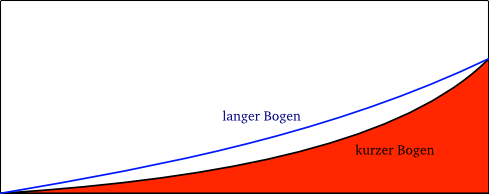

Als angehender Physiker ist mein Gedankengang dazu:
Am wichtigsten ist die im Bogen gespeicherte Energie. Die ergibt sich durch E =Integral( Kraft x Weg ), also das Integral der Auszugskurve, bis zur Auszugslänge. Je kürzer der Bogen ist, desto Steiler geht die Auszugskurve hinten nach oben, also bei gleichem lbs bei 28'', ist dann (normalerweise) weniger Energie im Bogen gespeichert. Dafür hat dann der kürze Bogen weniger Masse in den Wurfarmen.
Also wäre meine Antwort: Wenn die Auszugskurven gleich sind (werden sie wohl bei gleicher Geometrie nicht) dann sollte der kurze Bogen besser werfen.
Sehe ich das richtig?

- Dateianhänge
- Graph: Zuggewicht vs. Auszug:
Wie man sehen kann ist die Fläche (= Energie) beim kurzen Bogen (rot) kleiner als beim langen, obwohl bei das gleiche Auszugsgewicht haben. - auszugkurve.png (11.67 KiB) 4081 mal betrachtet

Ja dieses Kraft/Weg- Diagramm kenne ich und es ist so wie du es aufgezeichnet hast auch richtig (wenn man mal recurves etc weglässt)
Die Energie allein macht aber ja nicht die Geschwindigkeit. EIn sehr schwerer Pfeil bekommt vom gleichen Bogen mehr Energie mit als ein sehr Leichter, weil der Wirkungsgrad besser ist. Dafür hat er aber eine geringere Geschwindigkeit. Man kann also nicht von der abgegeben Energie direkt auf die Geschwindigkeit des Pfeiles schließen. Und das liegt eben an den anderen Faktoren, wie Hebelwirkung des längeren WA, Masse das WA und dem Kompromiss zwischen Pfeilgewicht und Geschwindigkeit und eben auch dem WInkel der Sehne am Pfeil.
Und da liegt der Knackpunkt: Wie bekomme ich alle diese Faktoren korrekt zueinander in Beziehung gesetzt...
Dieser letzte große Schritt fehlt und deshalb vermisst du es auch in den Formeln
