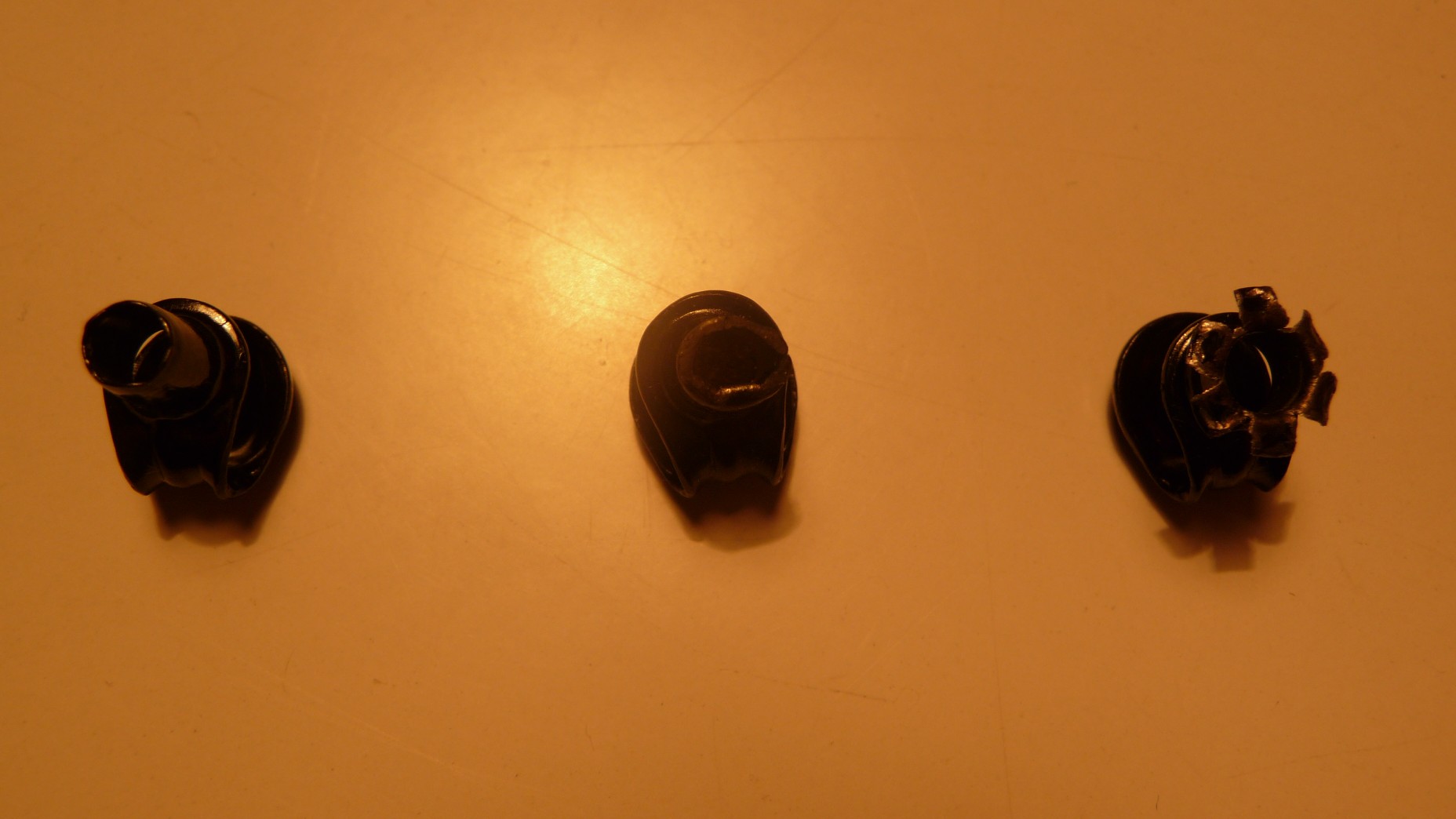

Ok, es ließ mir keine Ruhe.
In dem Angebot in der Bucht heißt es zur Befestigung "Löcher ins Leder stanzen, Nieten einsetzen und mit dem Hammer flach klopfen", auf eine frühere Anfrage wurde mir mitgeteilt "erst die Löcher ins Leder stanzen, die Ösen einsetzen
und mit einem 3mm Flachstahlstück als Abstandhalter der in die Öse geschoben wird auf Abstand halten von hinten mit einem Hammer auf die Gegenniete schlagen" - welche Gegenniete??!
Nun ja, habe jetzt etwas experimentiert:
Die Hakenöse hat einen Schaft, welcher zum oberen Ende hin dünner wird und am Rand Einkerbungen als "Sollbruchstellen" aufweist. Zur Befestigung pilzt dieser Rand auf und wird nach außen weg festgeschlagen.
Draufhauen führt einfach zu einer Deformation nach Innen und Außen und selbst bei viel Gewalt pilzt das Teil nicht auf, geschweige denn, dass es sich so verformt, dass es irgendwo halten würde.
Erfolg hatte ich durch Weitung mit einem kleinen Meißel, dadurch pilzte der Schaft auf und ließ sich dann mit einem Hammer nach außen schlagen.
Fotobeweis: Links: Öse, Mitte: Nach Bearbeitung mit Hammer, Rechts: Nach Bearbeitung mit Meißel und Hammer
Ach ja, ein kleiner Hinweis: Ich find den Preis von 0,6o€ pro Öse zzgl Versand ziemlich deftig, habe damals knapp 3,50 inkl Versand für 50 Ösen bezahlt. Lohnt sich daher ggf. abzuwarten, ob geeignete Angebote auftauchen. Manchmal auch unter "Schuhhaken" zu finden.
Grüße,
R
P.S.: Ich habe von Werkzeug leider nur wenig Ahnung. Ich verwende was finde und nach eingehender Untersuchung als geeignet betrachte. Also nicht wundern…
... Tipps nehme ich daher stets gerne entgegen.
