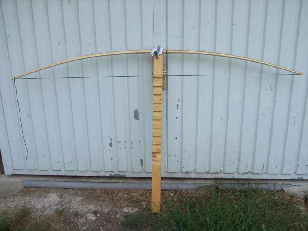

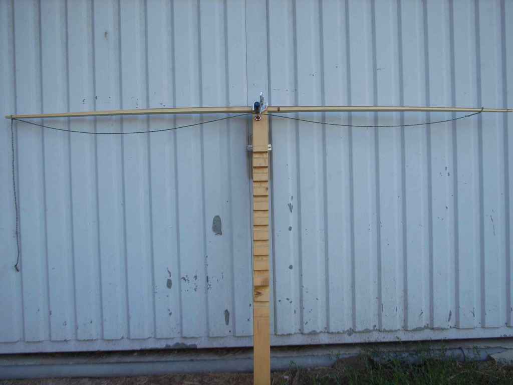

Hallo zusammen!
Hier kommt Übo3, also mein dritter Übungsbogen. Übungsbogen deshalb, weil ich eher nicht damit rechne ein schussfähiges Bogenexemplar herzustellen. Verwendet wird dazu in der Regel eine Bohle aus dem Baumarkt für 1-3 Euro. Übo1 war eine Tillerübung, Übo2 Abarbeiten auf durchgängigen Jahresring und jetzt eben Hickorybacking.
Weil diesmal aber was rausgekommen ist das auch Pfeile wirft zeig ich euch den mal:
Langbogen aus unbekanntem Weissholz mit Hickorybacking:
Länge gesamt: 184 cm
Nocke zu Nocke: 179 cm
Breite/Höhe Griff: 26/20 mm
Breite/Höhe Tips: 14/10 mm
Zuggewicht: 32# bei 27''
Finish: Leinöl
Kosten: unter 10 Euro
Bauzeit: ca. 6h

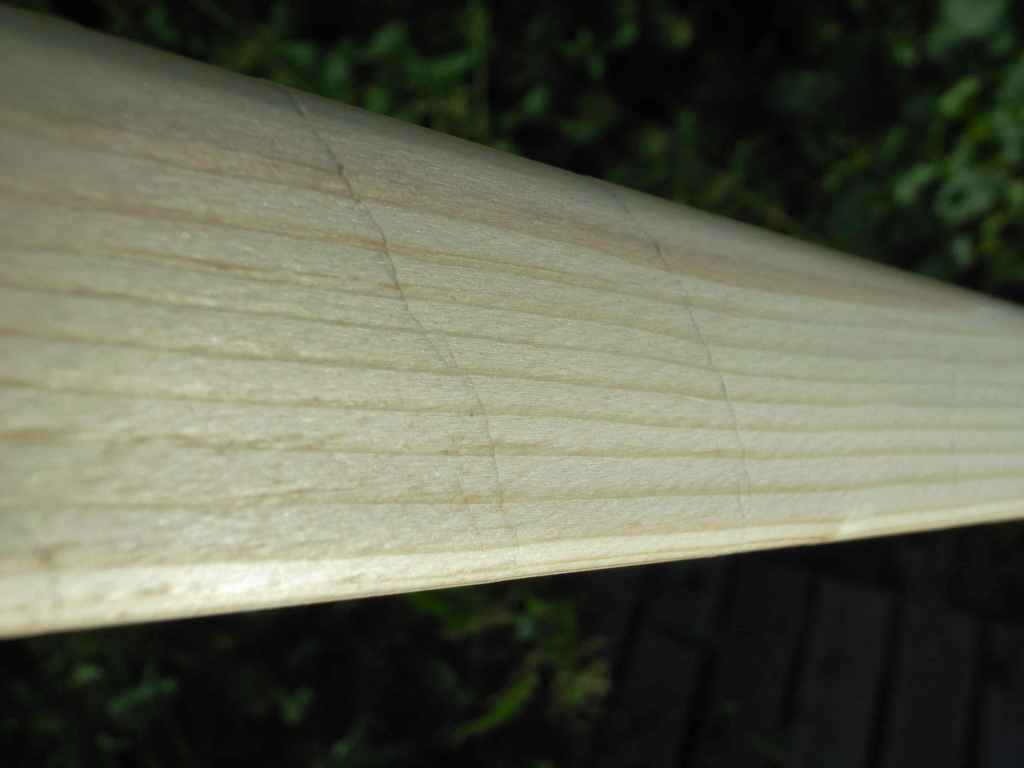

Das Backing wurde mit leichtem reflex aufgeklebt (Uhu300), dann abgearbeitet auf die grobe Bogenform und beim ersten leichten Spannen  :o der hat ja mindestens 60 lb, also kräftig was runter. Sah dann schön aus, bis er auf Standhöhe war... einen Zacken weiter und  :-\ jetzt weiss ich zumindest wie Staubrüche aussehen. Das Ding wird sicher nicht ewig halten, aber die ersten 50 Schuss hat er hinter sich gebracht und er wirft eigentlich erstaunlich sauber und schnell. Tiller verändert sich durch die Brüche auch immer wieder leicht und der Reflex ist natürlich jetzt auch raus. Ich lass ihn aber wie er ist und schau mal wieviele Pfeile er schafft  :D

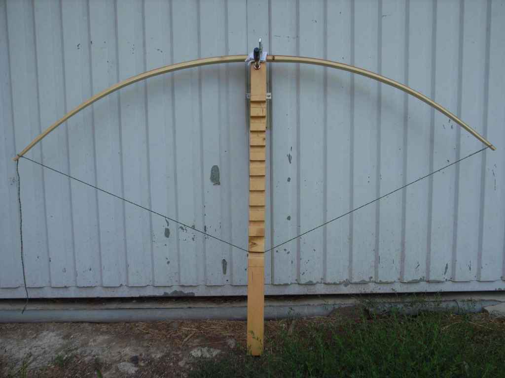

Na, sooo toll ist der Tiller nicht.
Er hat eigentlich das sehr häufig vorkommende Problem, dass die Enden zu steif sind und sich die Biegung auf den inneren Bereich der Wurfarme reduziert. Das ist nicht gut, denn so entsteht dort mehr Set als nötig.
Ein Bogen sollte sich eigentlich "abrollen".
D. h. die relativ stark gekrümmten Wurfarmenden gehen als erstes in die Ausgangsposition zurück und der Rest der Arme folgt von Außen nach Innen.
Natürlich gibt es dazu ausnahmen (Mölli, Reiterbögen, etc.) aber für Holzlangbögen stimmt das eigentlich recht umfassend.

Wie ich schon schrieb, der Tiller hat sich durch die Brüche (sind bestimmt 20 über den ganzen Bauch verteilt) immer wieder schwer verändert und das passiert auch immer noch, nach jedem Schuss.
Zitat aus "Das Bogenbauer-Buch" S.175
"Langbogen Mittelalter
Ein "Mittelalterbogen" biegt sich auf seiner ganzen Länge, auch im Griff. Wenn der Bogen voll ausgezogen ist, beschreiben die Wurfarme den Teil eines Halbkreises."

die Risse sind ja auf der Bogenseite - auf beiden Seiten oder nur auf einer ? Ich erkenn das  nicht auf dem Bild...
aber wär ein schöner Bogen  ;)

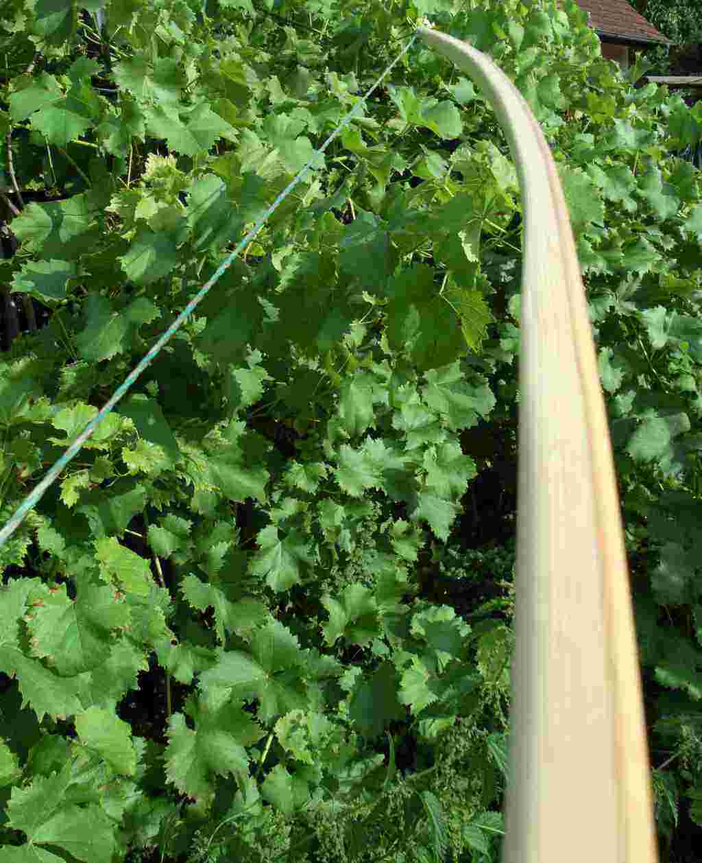

Die Risse sind auf dem Bogenbauch, gehen meist über die ganze Breite und sind bis ca. 1/3 der Bogendicke tief (sichtbar).
Das Holz ist auf der Bauchseite einfach nicht stabil genug (hatte ich aber auch nicht erwartet)
