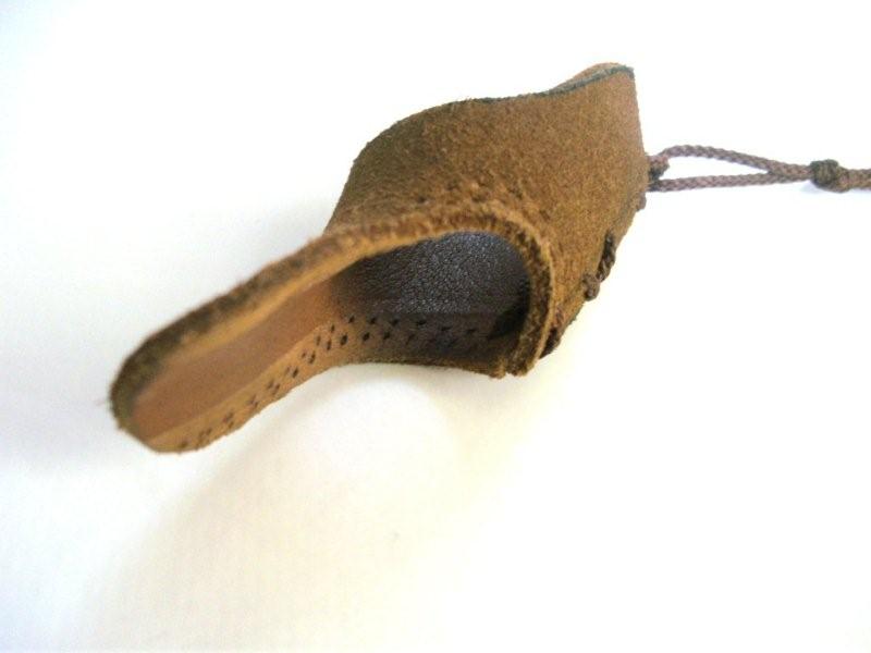

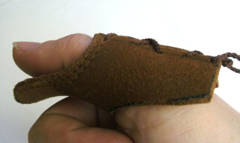

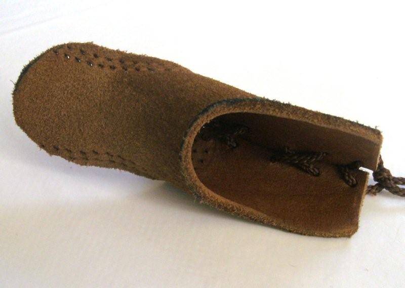

Es ist endlich so weit! Ich habe meinen ersten Daumenring! Er ist aus Leder und habe nach einem Anleitung gemacht, es kann auch sein, dass sogar hier im Forum gefunden habe, bin mir aber nicht sicher.
Wie ich schon geschrieben habe, einmal habe ich ohne Ring mit der Daumentechnik geschossen, ist garnicht so schlecht gegangen.

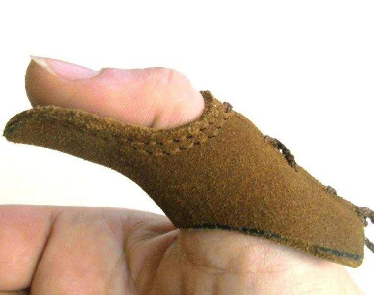

Heute war aber nicht mein Tag, vielleicht passt der "Ring" auch nicht, irgendwie denke, er ist zu groß, trotzdem tut mein Daumen irgendwo an der Seite weh.
Nach ca. 20 Runden auf Scheibe, sind wir dann doch Parcours gegangen, ich dann "normal" geschossen, natürlich dann dort auch nicht gut, aber die Kinder haben kein Geduld mehr gehabt.
Irgendwie war der Ring auch zu steif, könnte die Sehne fast nicht "halten", und ausziehen war dann auch schwieriger (wahrscheinlich ist 1 Finger doch schwächer, als 3).
So.....jetzt überlege ich was, nehme noch die Bilder über Leder-Daumenringe und bastle wahrscheinlich einen kleineren.

Ist dir das Leder nicht zu lang? Mich würd das beim Pressen gegen den Mittelfinger stören.

Schaut doch garnicht so schlecht aus
Am meisten wird die untere Stelle deines Daumengelenks beansprucht, dort wo die Sehn anliegt. Hier sollte meines Errachtens ein besserer Schutz sein. Einen sehr interessanten Lederschutz hab ich auf einem Kirchberger Turnier gesehen. Für geringe Zuggewichte find ich den ideal. Benzi kann dir da weiterhelfen.
Ansonsten probier, wie du ja schon tust viele Schnittmuster aus.
Für Alfeld kann ich dir auch ein Horn besorgen. Dazu könnte ich dir vielleicht einen groben Ring aus Aluminum fertigen (ist noch in Planung)

mein Daumenleder, nach Vorlage von kra gefertigt, sieht so aus, also wie Deines, nur oben und unter verkürzt:
und wichtig!:
ich hab die Naht mit einem flexiblen runden Gummi, ähnlich dem, mit dem Armschützer verschnürt werden nur dünner, genäht, dann kannste das Leder über das erste Gelenk ziehen und es sitzt trotzdem eng an.
und wichtig!:
