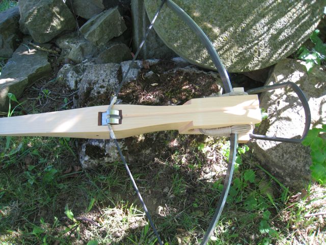

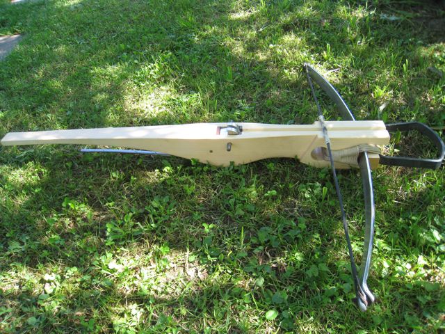

Hallo Leute!
So, jetzt komm ich endlich mal dazu einen Post über meine (zweite) Armbrust zu schreiben. Die Armbrust ist bestimmt schon seit einem Monat fertig, aber bisher kam ich nicht dazu euch das Ergebnis zu zeigen :)
Nach einigen Startschwierigkeiten mit der Materialbeschaffung und den unzureichenden Informationen im Internet habe ich es dann doch geschafft. Den Stahlbogen (50Kg Zuggewicht), die Nuss aus Stahl, den Abzugsbügel und den Steigbügel hab ich mir von Jos besorgt, er war so nett und hat mir alle nötigen Metallteile gefertigt, sodass ich "nur noch" alles andere machen musste.
Wie schon erwähnt, besitze ich keinerlei Metallverarbeitungsfertigkeiten, trotzdem wollte ich mir unbedingt eine Armbrust bauen, von der ich behaupten kann, dass ich sie weitgehend selbstgemacht habe. Deshalb hab ich mich zuerst im Internet umgeschaut und bin da auf diese Seite gestoßen: http://www.alcheminc.com/crossbow.html. Da das aber eine ausländische Seite war, war ich skeptisch und hab mich zuerst noch weiter umgeschaut. Zum Glück bin ich dann auf dieses Forum gestoßen, da bin ich dann nach etlichen Anläufen (und nach "freundlichen" Anmerkungen ich solle doch die Suchfunktion benutzen) an Jos weitergeleitet worden.
Ich glaube, ich kann mit Stolz behaupten, dass diese Armbrust ein Meisterstück geworden ist :)
Mein Defizit in der Metallverarbeitung kann ich glücklicherweise mit Holzverarbeitung ausgleichen. Und das sind die Bilder dieser schönen Armbrust:
//seht ihr weiter unten, in den darauffolgenden Posts

die ist sehr schön geworden - Gratulation!
Ist die Säule aus Ahorn ?
Ich meine Du hast mich mal wegen der Mechanik angemailt - stimmt das M.Kes....mer ?

Ach, das wollte ich eigentlich noch dazu schreiben... gut erkannt, ja, die ist aus Ahorn :) Die Einlegearbeiten an der Nuss sind aus Walnussholz.
Genau das war ich, die mail kam damals von mir :)

Wow, die Armbrust sieht wirklich super aus. Sehr saubere Arbeit, Gratulation!
Noch viel besser gefallen mir aber noch deine Bemerkungen und Hinweise für die Anfänger. So was nenn ich vorbildlich! Vielen Dank dafür!

ja, sehr schöne und elegante Armbrust
Danke fürs Präsentieren

Ich möchte mich den Vorrednern anschließen. Sehr schöne Armbrust geworden !!!  :)
Ein ganz besonderes Lob ist auch für Deine ausführlichen Beschreibungen und Anregungen fällig.
Nur eine klitzekleine Kritik:
Deine mittlere Sehenwicklung sieht, soweit man das auf dem Foto erkennen kann, irgendwie katastrophal aus.
Hast Du da eine Schnur mit eingewickelt, die sich schraubenartig um die Sehne windet ?

Ja, die Schlagschnur ist mir nicht ganz gelungen, vorallem weil ich auch nicht genau wusste, wie ich diese machen soll. Zuerst hab ich um die Sehne einen Sternfaden als Schlagschnur gewickelt, aber der wurde sehr schnell von der Nuss aufgerieben. Deshalb hab ich dann einen festen Bindfaden genommen und den, dann um die Sehne gewickelt, oder eher geknotet. So wie ich die Schlagschnur geknotet habe, hat das auch einen besonderen Namen, mir fällt es nur gerade nicht ein, wie das heisst. Jedenfalls winden sich die Knoten Spiralförmig um die Sehne...

Ich versteh zwar nicht genau, was Du da gemacht hast, aber warum wickelst Du nicht einfach nach der Anleitung von Ravenheart.
Bild Bild Bild
Auf meiner Armbrust hat's, wie auch auf allen Bogensehnen, bestens geklappt.
Als Wickelmaterial solltest aber auch richtiges Sehnenwickelgarn verwenden.
Und mach' die Mittenwicklung etwas breiter, dann liegen die Enden nicht in der Nuß.

Ah, sehr schön! Dann werd ich das wohl auch bald noch verbessern! Danke!
