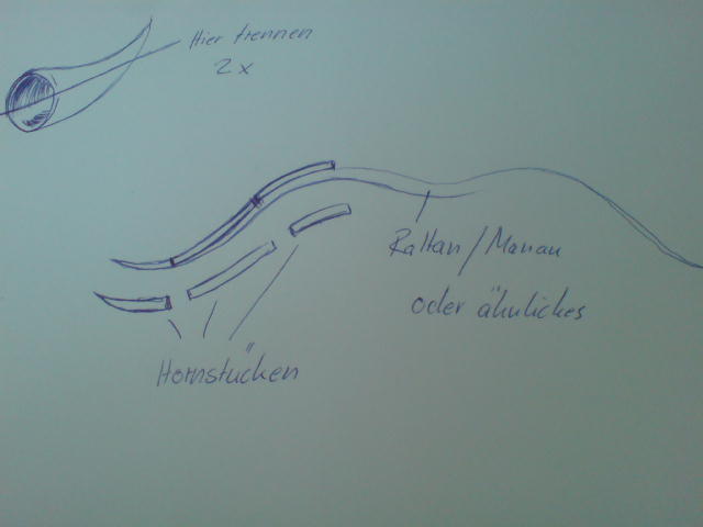

Entschuldige das ich dir so einfach reinposte,aber durch deinen bogen annimiert und durch meinen hornerhaselflitzebogen und in hinsicht auf das was da kommt mal ne frage,ich habe einige trinkhörner zu verschiedenen zwecken gesammelt,wollte die aufsägen und den bogen belegen damit. Ähnlich dem projekt. Hat das sinn....oder fliegen die mir um die ohren. Es kommt mir auf die tipps an die die zugstärke des bogens tragen aber auch schnell sein sollen....eben sehr schmarl. Zuerst liebäugelte ch auch mit hirschhorn.....aber wenn es so geht,rein optisch schon schöner....

Du meinst heimisches Kuhhorn lox ?
Würde ich spiralförmig auftrennen , kochen und dann zwischen 2 Balken schön platt drücken.
Ist aber auch nur eine Idee  ::)
Jo steinigt mich bestimmt gleich ob des unsinns den ich geschrieben habe...aber als ich mein Kuhhorn betrachtet habe schien es mir die naheliegenste Lösung zu sein, wenn man es denn als facing verarbeiten wollte .

@loxley deute ich deine Zeichnung richtig, kommt das Horn auf den Rücken?? ???
Wenn ja welche Vorteile bringt das, ich habe bisher nur Horn aufem Bauch gesehen..
Hairun
loxley
Re: Hörnerbogen
Beitrag von loxley »
Ähm...rücken,ich wußte bis eben nicht ...danke acker....das man hoorn so bearbeiten kann. Eigentlich wollte ich an nem rattan-bogen die tipps sehr schmal halten und sie durch horn verstärken. Oder aus holz leichte...sehr schmale tipps hornbelegen und wickeln. Das soll einen geschwindigkeitszuwachs geben da ich rattan auf high end tunen will...ähnlich nem türken-bogen. Das ist sinn der sache.....sprich kurzen starken bogen und lange hebelwirkung die leicht mitarbeiten soll jedoch dann wohl nicht seitenstabil sein kann und somit hornverstärkt um ein zu vertretendes minimum an sicherheit beim auszug zu haben....joe verzeih das ich hier romane schreib.....
