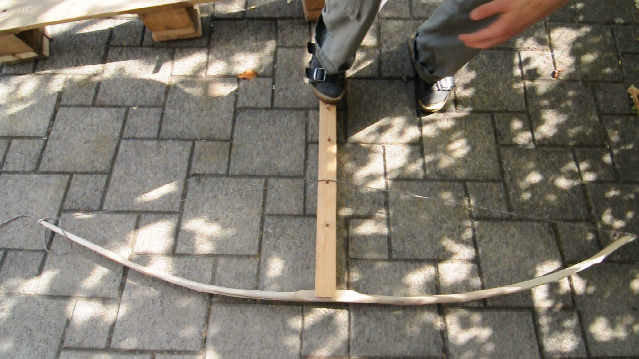

Das ist aus dem Video, deshalb nicht allzu scharf.

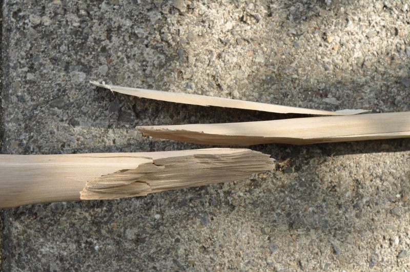

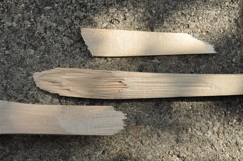

Der Bogen ist links bei der gepflasterten Stelle gebrochen (die steife im Bild). Bei etwa 15 bis 20" Auszug. Aber warum? Für mich sieht die Bruchstelle am Rücken merkwürdig aus. Haben wir hier einfach schlechten Hasel? Bisher sind mir 3 von 4 Haselbögen gebrochen. Oder war das Pflaster schlecht? Klar, Ahorn ist nicht das beste Material, aber Hasel ist doch etwa ähnlich druckstabil. Die Jahresringe waren stehend, die Fasern meiner Meinung nach parallel zum Wurfarm.
Auf dem Video sieht man leider nichts Genaueres. Nur ein paar Holzstücke fliegen.

@Granjow: Du drückst dich nicht präzise aus: Was für Holz hatte der Bogen, was für Holz das Pflaster? War das Pflaster am Bogenbauch?
Und wie lang und wie dick?
Zum Bruch: Da war ncihts zu machen. Das Holz ist zu trocken bzw. zu spröde. Wir haben hier einen typischen "Trockenholz-Bruch": Kaum Fasern zu sehen, Bruchverlauf sehr kurz und über den ganzen Wurfarm. Typisch ist dabei auch, das der Bogen schlagartig bricht, ohne vorherige Warnung.
