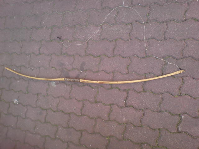

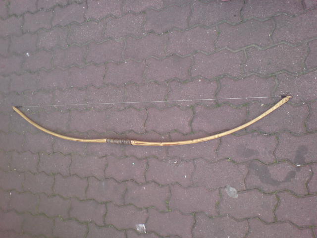

Will ihn mal so nennen den Hasel. Knappe 55 pfund bei 1. 50 länge. Auszug 30 und so böse und schnell... Das er fast ein wunderbogen ist. Er ist aus abfall gebaut. Stand dann fast 5 monate rum. Und dann kam mein bekannter und wollte unbedingt nen bogen. Ja hat er sich den prügel mitgenommen und er trifft sogar. Damit. Lach. Ne... Der hat gestaunt wie belastbar Hasel ist. Na- hier paar bilder... Aus meiner jungsteinzeit als bogenbauer...

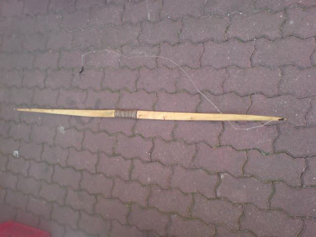

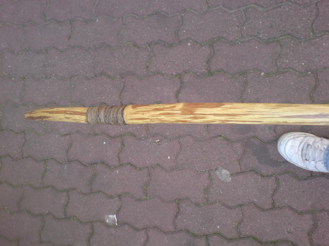

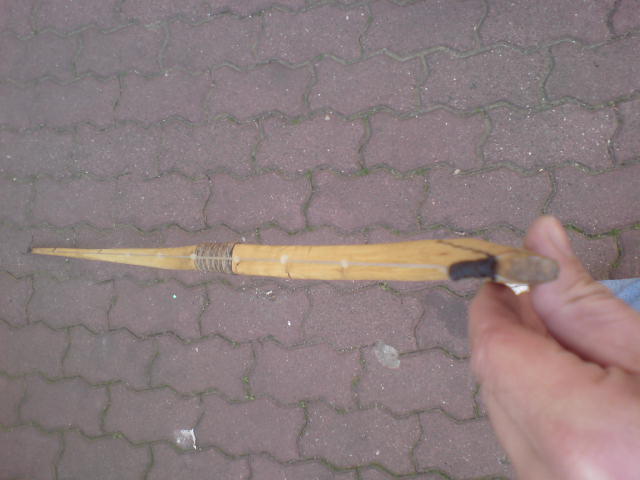

Noch welche...

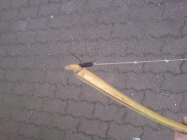

...diese koppeldrahtsehne war nicht meine idee... Lach. Aber egal.

Gratuliere!
Für Hasel echt erstaunlich bei der Länge und dem Auszug.
Und keine Stauchbrüche?
Der Tiller ist m.E sehr gelungen - blitzsauber  :)
Allein die Sehne scheint noch optimierungsfähig....

...also ich weiß nicht, was du hast - ICH mag ihn!  :)

Der Bogen ist doch ganz nett, aber die Sehne würde bei mir auch Bauchschmerzen verursachen, vorallem, wenn du Bogen an jemand anderen weitergibst. Dei Knoten schreien förmlich nach "Riss".
2 Rollen Dacron kosten doch nicht doe Welt und halten "ewig".

Er hatte sehne drauf. Gewachst und alles. Nur meint der neue besitzer das er so besser geht. Also... Nicht meine schuld. Ich hab den heut nach fast nem halben jahr in der hand. Ich nicht...

Für alt und häßlich ist der aber schön gerade gewachsen, findet man nicht an jeder Ecke. Die Rindenreste schließen auf Winterschnitt? Zurzeit kriegt man die Rinde ja easy kompl. runter. Stimmt es eigentlich, dass das Haselholz ím Winter eine etwas höhere Dichte aufweisen soll?

Ja, im Sinne von "weniger unerwünschtes Wasser im Holz". Ansonsten sind die Jahresringe (bis auf den Aktuellen) eigendlich gleich. Wird das Holz sorgfältig getrocknet, ist das Ergebnis meiner Meinung nach gleich.

Was mir neben der Sehne (Brrrrr!!!!!) auch noch Bauchschmerzen bereitet sind die rückseitig eingeschnittenen Sehnenkerben. Ich würde da noch eine Wicklung unterhalb der Nocken machen damit da nix ausreißt.
Sonst sehr schön!  :)

das fiel mir auch auf aber Steilpassfänger hat das bei seinem letzten Hasel glaube ich auch gemacht allerdings viel "Fleisch" druntergelassen. hmm? :-\

Kann es sein, dass der Winkel zwischen Sehne und Nock beim Vollauszug etwa 90° beträgt?
Stackt der Bogen dann nicht?
Oder sind die 55# dann nicht nur Stack?
