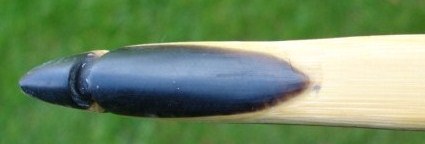

Die Tips sind aus Büffelhorn, das Griffleder ist Ziege.

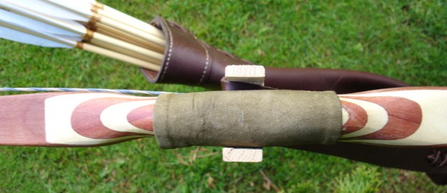

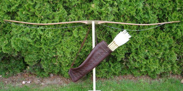

Hier noch der Griff und der Bogen bei Standhöhe:

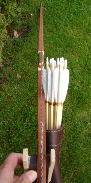

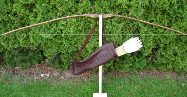

Zum Abschluss noch den Sehnenverlauf und der Bogen in Vollauszug bei knapp 32"

Re: "Bamsaranduba"
Beitrag von Galighenna »
Wow
Sauber gearbeitet und wie ich finde ein prima Tiller.
Ausserdem ist die Farbgebung durch das rote Massa und den hellen Bambus schön Kontrastreich. Ich finde ihn sehr gelungen ;)

Beiträge: 10951
Re: "Bamsaranduba"
Schön geworden :) , der Tiller ist Dir sehr gut gelungen und passt gut zum Design.
Die Farben gefallen mir auch sehr gut, Massa und helle Hölzer passen gut zusammen.
Gruß acker
Beiträge: 22839
Hat Dank erhalten: 250 Mal
Re: "Bamsaranduba"
Für meinen Geschmack könnte er bei dem Design (Breitenverlauf und deflexer Griff) etwas weniger griffnah bzw etwas mehr in der äußeren WA-Partie biegen, aber is noch "im Limit" (der relativ "harte" Reflex in WA-Mitte täuscht sicher auch etwas!), und ohne Zweifel ein schöner Bogen!
Gratuliere!!

medicinewheel
Beiträge: 477
Registriert: 20.04.2005, 17:43
Re: "Bamsaranduba"
Beitrag von medicinewheel »
Ja, den hart angesetzten Reflex meine ich auch noch minimal am aufgespannten Bogen zu erkennen, aber zweifellos ein toller Bogen! Gratuliere ebenfalls!

Beiträge: 10951
Re: "Bamsaranduba"
Lasst mal, der Tiller ist gut.
Massa ist " faul " es braucht seine Zeit bis es sich gelegt hat, besser so lassen und evtl nach 200 -300 Schuß noch mal drüber schauen.
Mit feinheiten darf man da nichts überstürzen , sonst kann der Schuß nach hinten losgehen bei dem tillerträgen Holz .
Gruß acker
Neinnein, ändern würde ich da auch nix, der Vollauszug sieht ja super aus!

Firestormmd
Beiträge: 3528
Re: "Bamsaranduba"
Beitrag von Firestormmd »
Wirklich ein sehr schöner Bogen! Ich kann auch den Reflex in WA-Mitte sehen, aber wie Acker sagt, wird er sich bestimmt noch setzen. Toller Tiller!
Es ist ja kein großes Geheimnis, dass ich als nächstes auch mal diese Kombination probieren will. Da gefallen mir momentan diese Bögen einfach am besten. Wie dick ist den das Bambusbacking?
Grüße, Marc
captainplanet
Beiträge: 2305
Re: "Bamsaranduba"
Beitrag von captainplanet »
Ein richtiges Schmuckstück! Gefällt mir sehr gut!   :)
Sag, Du ziehst ihn wirklich auf fast 32" auf dem Foto? Wie groß bist Du denn?  :o
Dein Anker ist ja eh noch sehr gesittet. Ich ziehe ein kleines Stück weiter aus und komme auf keine 30" obwohl ich mit 1.85m auch kein Zwerg bin...
