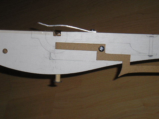

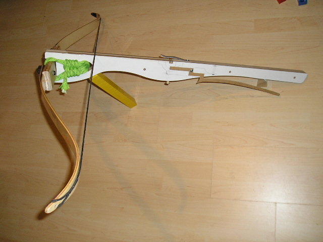

Habe Heute mal ein Modell der Säule gemacht , um die Position der Nuss und der
Abzugstange bzw. die Maße dieser zu ermitteln .
Leider ist mir der Holzbogen (Versuch) gebrochen  :'( :'(
Dann hab ich just for fun nen alten Take Down auseinandergeschraubt und
die Wurfarme ohne Griffstück verbunden .  Dann meine erste Endlossehne gewickelt
und einen Verschluß , wie ihn Spinewert mir empfohlen hat  gemacht .
Edit : Die Säule besteht aus 28mm MDF . (Nachher Massiv Ahorn  ;) )
Die Wicklung besteht aus einem Bergsteigerseil .
Als Bolzen habe ich halt ein Stück Alurohr mit 11 mm Durchmesser benutzt .
Ich Hoffe nur , dass meine "Richtige" Armbrust ne ganze Ecke besser aussieht ! ;D ;D

Das hast Du gut gemacht. Du hast gezeigt dass man mit einfachen Mitteln auch zu einer Armbrust kommen kann.
