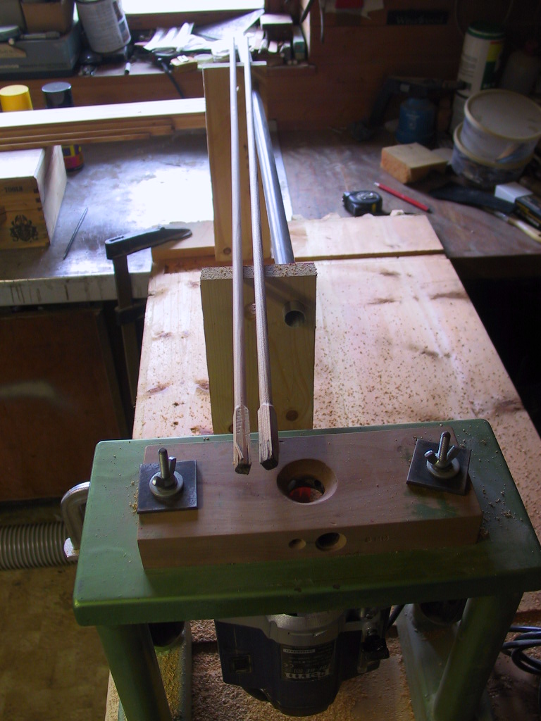

Fräse mit erstem Schaft, ohne zu schleifen. ;D

@Maggus
Da hast Du aber einen tollen Fräskopf mit vielen Schneiden.
Ich denke, da wird nicht mehr viel schleifen notwendig sein.
Aber die Spax vom Fräsklotz solltest Du gegen normale Maschinenschrauben (evtl. mit Flügelmuttern) austauschen. Ist besser zum Klotztauschen und Nachjustieren.
War wohl nur für den ersten test.
Viel Spaß und viele Schäfte
Zuletzt geändert von klaus1962 am 06.04.2010, 09:22, insgesamt 1-mal geändert.
