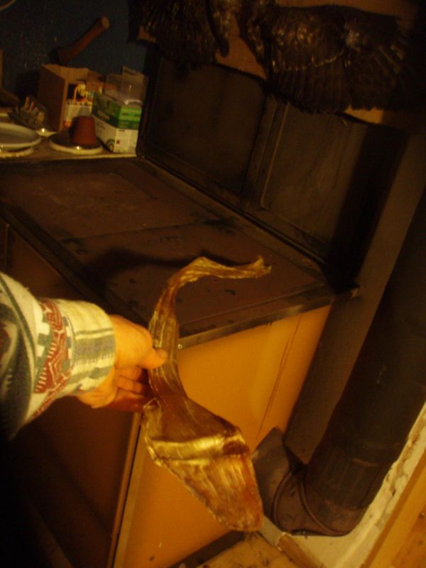

Und starte gleich mal mit dem thema traditionelle Sehnen ->aus tierischem material
Glaubt mir ich hab schon viel rumgesucht und auch gefunden bin aber noch nicht recht schlau geworden was das thema darmsehne angeht; Nur wage theorien
Also ich hab fertigen Wurstdarm->Schafsdarm probiert viel zu brüchig
Ich hab Schweinedarm von unseren freiland Mangalizas probiert -> auch nicht besonders
dann hab ich vom Katzendarm gelesen !! das muss es sein
Vor 3 tagen hab ich also 2 Katzen von der straße gekratzt -> fell runter -> darm raus -> darm mit wasser gefüllt damit ich die fettreste besser runterbekomm->drei mal gekotzt->darm mit gewicht belastet und gezwirbelt-> trocknen lassen.
Heute nehm ich den darm runter und freu mich wie schön und stabil er aussieht
Ich mach eine sanfte reissprobe, aber bevor sich meine Muskel überhaut anspannen ist sie schon enzwei, endrei, envier,............
Gibt's da einen Trick oder ist die Darmsehne ein Mythos ???

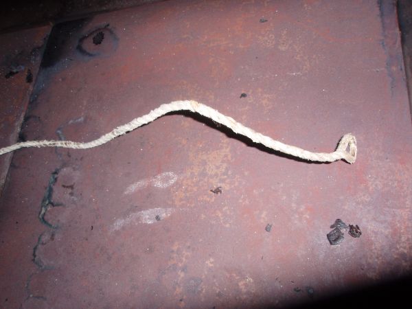

Meine Rohhautsehne hingegen hällt jetzt schon sicher 500 Schuss.
Sie ist zwar extrem Dick und schwer funktioniert aber.

8) Lässt der Pfannenwender im Bild den Schluss zu, dass die Katze gegessen wurde?  8)

Muetze hat geschrieben: 8) Lässt der Pfannenwender im Bild den Schluss zu, dass die Katze gegessen wurde?  8)
Gruß Mütze
Nö, damit hat er sie von der Straße geholt!
