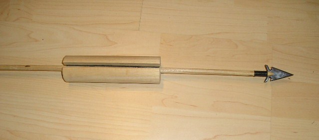

Hallo FC-Freunde ,
Ich war mal wieder fleißig und habe mir einen Pfeilzieher gebaut .
Hergestellt ist er aus einem Rundholz 40mm Durchmesser 150 mm Lang .
In der mitte habe ich ein Loch mit 16mm durchgebohrt . Dann eine Seite abgeflacht für das
Stangenscharnier . In der mitte aufgetrennt und in jede Hälfte ein Gummistreifen eingeklebt .
Liegt gut in der Hand und zieht jeden Pfeil .

Re: Pfeilzieher Eigenbau
Super für Standardziele.
Meinst du, der funzt auch beim Roven, wenn man wieder mal 'nen Pfeil mit 65 lbs in einen zu harten Baumstumpf gesemmelt hat?
Hallo
@ Squid : Fürs Roven weiss net . habs da noch net probiert . Aber man hat schon gut Kraft um Pfeile
damit rauszudrehen .
@ Zacki : Klar der passt sich gut an . Da ist immer noch genug Auflagefläche vorhanden um auch
stärkere Pfeile zu greifen .
Gruß Thomas
Gruß Thomas

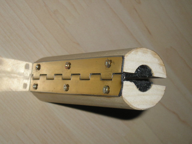

gruss auch dir thomas.
nettes teil , wenn du in serie gehst würde ich das mit der schraubenlänge aber noch einmal überdenken
stay cool look nice
stay cool look nice

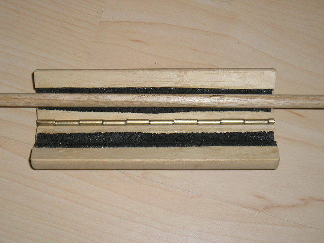

Ist das Schaumgummi? Wenn ja, verschleißt das Ding dann nicht recht schnell?
Ich würde Gummi von einem alten Fahrradschlauch versuchen, eventuell mehrschichtign verklebt wenn das zu dünn ist.
@tommylee
Gute Sache. Einfach und effektiv.
Das werde ich für meine Kinder nachbauen.
Ich hab da ohnehin immer Bauchweh, wenn ich zuschaue, wie sie meine Pfeile aus der Scheibe ziehen.
@captainplanet
Nö, ich glaube das ist Recycling-Gummi (vulkanisierte Gummibrösel).
@captainplanet
Hallo Klaus ,
Ganz genau ! Das Zeug liegt bei uns im Betrieb zuhauf rum .
@ Hellvis : Schraubenlänge ??
@ tommy lee ,
na schaut nich so aus als sein die bündig eingedreht . ich vermute mal das sie zu lang sind und beim bündig eindrehn innen aus der längsbohrung treten würden. ich sag ja für die serie lässt sich das alles feintunen
dies möchte ich in keiner form als kritik am objekt selbst gewertet wissen
eher als anregung .
stay cool , look nice .
eher als anregung .
Das mit den Schrauben dachte ich auch so ungefähr.. ich schätz mal die Bohrungen sind nicht mit nem Senkkopf hübsch gemacht, da würd ich nochmal nacharbeiten. Wär doch noch hübscher, wenn die Schrauben bündig im Scharnier verschwinden. Bleibt man beim Ziehen auch nicht dran hängen..
Ich persönlich hätte glaub ich noch ein bisschen mit Raspel, Feile und Schleifpapier am Holz gemacht, dem ganzen mehr ne Griff-Form gegeben
Hallo :
@ Hellvis : Verstehe ! Die Schrauben sind nicht zu lang (dann wärs ja locker
Sondern an einem Stangenscharnier (ugs. Klavierband) ist die andere Seite gesenkt .
Und das nur für Schrauben mit 3mm Schaft . Ich benutzte 3,5mm .
Ich habe das Gerät nach Feierabend im Betrieb gemacht und hab nicht so auf die
Optik geschaut . Hauptsache er funktioniert .
Aber das kann ich immer noch machen .
ps. Serie : Wäre möglich .
@ Thomas : 40mm Vorhangstange ?
Was hast du für Vorhänge ?
Aus Kettenhemdresten ?
@ Le Chuck : Dieses Modell ist aus Abachi Holz . Sehr weich und riecht wie Katzensch.... !
Habe noch ne Stange aus Eiche . Werde vielleicht da noch was zaubern .
@ Hellvis : Besser so ?
Bin grad an ner Version aus Akazie .
Thomas
Thomas
