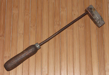

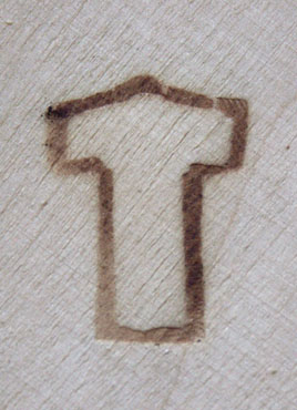

Heute habe ich mir aus einem alten Kupferlötkolben vom Flohmarkt ein Brenn"eisen" gebaut.
Damit werde ich in Zukunft meine Bögen markieren.
Das Zeichen ist eine Anspielung auf meinen Vornamen.
Der Brennkopf mißt 15 mal19 mm
War gut zwei Stunden Arbeit.
Feile, Schleifmaschine und Dremel mit Fräsköpfen waren die Werkzeuge zur Herstellung.
Erhitzt habe ich ihn mit einem Spiritusbrenner für Fondue.

Finde ich eine gute Idee zur individuellen Markierung...wäre in kleiner auch für Holzpfeile ganz nett.
Peter
Peter

Ich habe mir vor über 10 Jahren schon einen Einsatz aus Messing für meinen 100 Watt Elektrolötkolben gedreht. Hinten D = 6 mm und 30 mm lang, vorn D =12 mm und 10 mm lang.
Dort hinein habe ich von einem Graveur ein erhabenes J einfräsen lassen.
Seitdem "brenne" ich in alle meine Erzeugnisse ein versetztes JJ.
Keine Diskussion mehr ob mein oder nicht.
Bilder folgen bei Bedarf.

Gute Idee, aber Abzüge in der D-Note...
(D wie Design)
(Viele flüchtige Betrachter werden es für ein leicht misslungenes Kreuz halten!)

Ich hätte den Schaft etwas schmaler machen können...
Kann ich auch immer noch machen.
Ist ja noch genug Material dran.
Aber so lässt es sich gut brennen.
Ich lass es also so.
Und wer mit meinen Bögen flüchtig umgeht, hat es nicht anders verdient.
Dem stecke ich das Teil dahin, wo es keimt...

schöne Idee, mit dem Brandzeichen, und ich finde die Form absolut gelungen, gefällt mir persönlich sehr gut.
