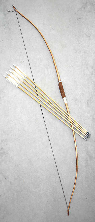

Der dritte Bambusreflex ist fertig.
Beitrag von the_Toaster (✝) »
Und hier nochmal in den Präsithread mit dem Bogen.
Schön geworden isser.
Finde ich zumindest...  ;D

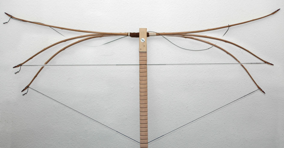

Jetzt wo ich mir das erste Bild mal etwas genauer angucke sehe ich zum ersten Mal, woher der Bogen seine Kraft holt.
Die Tips legen vom abgespannten Zustand bis zur Standhöhe den doppelten Weg als von Standhöhe bis zum Vollauszug zurück.
Das nenne ich mal beeindruckend.

Ja moin zusammen.
Da machts ja mal so richtig Spass morgens aufzustehen...
Sieht so aus, als hätte ich nun >meinen Bogen< gefunden.
Durch die Vorspannung schießt sich der Bogen wie ein wesentlich stärkerer.
Das zeigt sich auch dadurch, dass die 55er Zedernpfeile gut zu dem Bogen passen.
Normal nimmt man ja bei einem Langbogen ohne Schussfenster Pfeile, die in ihrem Spine in etwa dem Zuggewicht entsprechen.
Ich werde morgen mal versuchen einen Schussverlauf akustisch aufzunehmen.
Dann kann ich mit etwas Glück messen wie schnell er schießt.
Mal sehen ob das Mikrofon von meinem PDA empfindlich genug dafür ist.

Erst mal Respekt, allein schon wegen des schön gestalteten und gut geschriebenen Buches bzw. Berichts.
Aufnehmen, um Geschwindigkeit zu messen: Mißt Du die Zeit zwischen "pläng" und "plopp" bei einer bestimmten Entfernung und rechnest dann die Geschwindigkeit damit aus ?

beeindruckend finde ich das auszugsfoto, wie stark der scheinbar lange steife griffbereich doch mitarbeitet.
schöner bericht, schönes ergebnis.
the_Toaster (✝)
Beiträge: 3705
Re: Der dritte Bambusreflex ist fertig.
RubenAryala hat geschrieben: [...]
Ja genau.
Wenn die Entfernung bekannt ist, z.B. 18 Meter, und das Mikrofon genau in der Mitte zwischen Abschuss und Ziel ist (um die Signallaufzeiten durch die Schallgeschwindigkeit zu kompensieren), ergibt sich in der Audiodatei ein zeitlicher Abstand zwischen "Tschäng" und "Plopp", der sich in einem Audioeditor gut darstellen und ausmessen lässt.
Dadurch lässt sich für diese Distanz eine Durchschnittsgeschwindigkeit ermitteln.
Möchte man näher an die Anfangsgeschwindigkeit heran kommen, kann man den Abstand Abschuss/Ziel verkürzen. Ich denke bei fünf Meter müssten noch gute Werte heraus kommen, wenn man mehrere Schüsse ausmisst und das Mittel errechnet um Toleranzen zu kompensieren.
