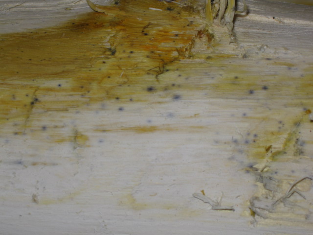

Hallo habe ein problem oder auch nicht ,habe meine Robinienstaves nach einer gewissen Lagerzeit entrindet und bis auf eine lage splintholz mit ponal zum weiteren trocknen versiegelt (Stirn ,Rücken) und bei meinem Opa in die Werkstadt zum weitertrocknen verfrachtet jetzt zeigen sich bei dem Holz kleine punkte die wie schimmel aussehen.
Muss ich die staves in meine Wohnung nehmen um sie zu retten zwecks zu hohe Feuchtigkeit oder ist das alles kein problem

Das könnten bzw sind höchstwahrscheinlich kleine Schimmelflecken. Bei Stoff kennt man sowas als Stockflecken, wenn man Stoff feucht lagert. Das gibt dann so schwarze flecken die mit der Zeit immer größer werden.
Dagegen musst du unbedingt was unternehmen. Die angeschimmelte Lage, weiß ich nicht ob die runter muss. Vielleicht kannst du davon mal ein Bild machen, damit man sieht wie viele das sind und wie groß.
Desweiteren gilt: ruck zuck an nen luftigen kühlen und trockenen Ort bringen! Hauptsache trocken.

Oh... das ist definitiv Schimmel. Ich hoffe du hast das Holz bereits in Sicherheit gebracht. Sind ja auch schon echt viele Flecken. Allein der Ästhetik wegen, würde ich bei der späteren Verwendung die Schicht Holz dann auch entfernen. Ob das in diesem Fall schon Auswirkungen auf die Qualität des Holzes hat kann ich so nicht sagen. Aber im Zweifel...

Richtig -das sind kleine Schimmelstellen.
Hatte ich sogar schon an versiegeltem Drechselholz, das bildet sich gerne unter der Versiegelungs-
schicht, wenns nicht richtig trocknen kann.
Der Lagerplatz ist offenbar zu feucht, so wie das auf dem Foto aussieht ist der Ponal
noch nicht getrocknet (Wenn der Leim trocken ist, wird er transparent - auf dem Foto ist er
noch milchig-weiß)
Jedenfalls an einen trockenen Platz bringen, ich würde den Stave so lassen, wenn die Trocknung
ausreichend ist, kommt der Pilzbefall zum Stehen; das Splintholz sollte beim Bau dann ohnehin runter.

Habe alle staves zu mir nach Hause gebracht trocken und warm werde wohl beim nächsten entrinden den Fön mitnehmen (hat zwar keine haare aber trocknen solls ja auch

Ich würde die oberste Schicht abtragen und nicht wieder versiegeln, versiegelte Enden reichen imho völlig aus. Jetzt wo der Schimmel schon im Holz ist heißt es einen Kompromiss finden zwischen so langsam Trocknen daß das Holz nicht versprödet und doch so schnell trocknen daß der Schimmel keine Meter hat.
