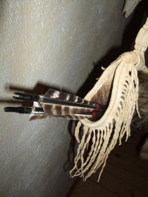

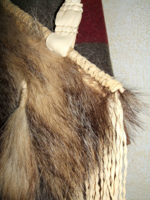

Tach zusammen.
Habe heute endlich mal nen Dachsfellköcher fertig gemacht, der hier schon seit ner halben Ewigkeit unvollendet in der Gegend rumlag.
Hoffe der gefällt.

Jups , nicht von schlechten Eltern.
Ein Dachsköcher ist schon eine seltene sache, sieht sauber gebaut aus.
Schön!

Sauber gemacht, Respekt.
Eine Frage zu dem Typ Köcher.
Gibt es Belege, das der Typ auch so gebaut wurde, das die Pfeile (fast) ganz darin verschwinden und so vor Nässe geschützt waren?

Sieht gut aus!
Was hast Du denn für die Versteifung genommen?
@kra:
Stecken die nicht so weit drin, damit sie auf längerer Fläche festgehalten werden und nicht so leicht herausfallen?
Wäre Wetterschutz der Grund, machte es ja keinen Sinn, dass ausgerechnet die Federn draussen sind, oder?
Ist nur eine Vermutung.
Stefan

Schönen Dank die Herren!
Also der Köcher ist kein authentisches Replikat, aber im Prinzip hab ich alle Stilelemente schon an verschiedenen Originalen gesehen.
Was die Länge angeht: die Pfeile sind 27" lang, und für diese Pfeillänge dürfte der Köcher ideal sein; für meine 29,5" ist er bißchen zu kurz. Viele Plainsköcher waren relativ zur Pfeillänge noch länger, und tatsächlich verhindert die Länge ein Herausrutschen der Pfeile bis zu einem Neigungswinkel von mindestens 45°.
Ich glaube es gab auch welche, bei denen die Pfeile bis zur Nock drin verschwunden sind; der Ötzi-Köcher ist ja auch ein ähnlicher Stil, der hat gar ne Flappe zum zumachen.
Die Versteifung über den Rücken ist ein gespaltener Hartriegelzweig, mit Hirschlederriemen angenäht; diesen habe ich vorm Vernähen naß gemacht, das sitzt prima!
Um den Mund liegt zur Versteifung ein dickerer Lederriemen unter dem Hirschleder.
Der Boden ist flach zusammengenäht, mit einem doppelt gelegten Stück Hirschleder dazwischen für die Fransen; das Hirschleder steht nach innen 1 cm über, um die Naht zu schützen.
Der Köcher war nicht schwierig zu bauen, aber schon ordentlich viel Arbeit!
