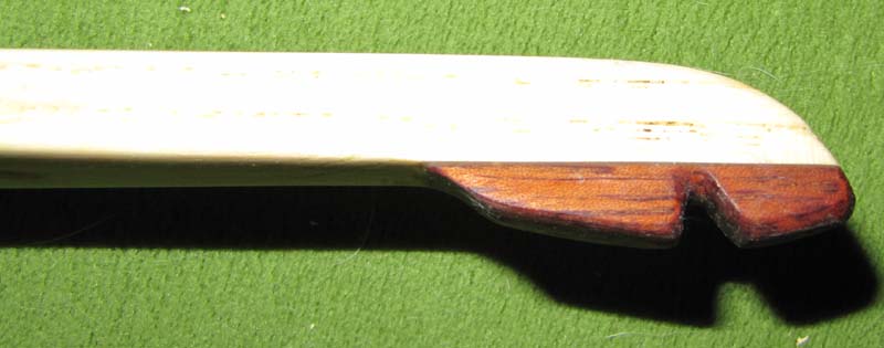

sieht doch schonmal gut aus ;)
vieleicht hast du noch ein bild von den tipps?hartholz oder horn?
(o)     <--------<<-

@ DerNockpunkt
    Bild wird nachgereicht, hab so viele im Verlauf der Entstehung gemacht, aber von den Tips find ich keine mehr -
    werden nachgereicht....
    sind aber aus Hartholz

Auch wenn die Tips sehr schmal sind mit 6mm breite, sie wirken auf mich doch irgendwie ein bisschen wuchtig, wegen der Dicke und des etwas krassen Übergangs vom WA zum Tip.
Ist vielleicht Geschmackssache, aber ich hätte sie ganz ebenmäßig in den WA laufen lassen. Der Farbkontrast zum Holz ist allerdings schön :) welches Hartholz hast du denn verwendet? Sieht wegen dem Rot so nach Massaranduba aus ;)
