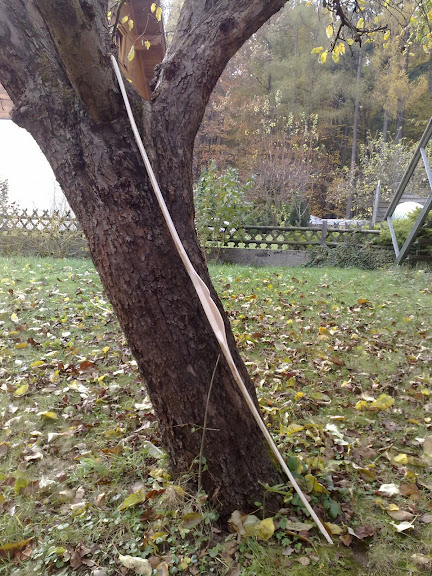

Sooo genug geredet, lassen wir die Fakten und Bilder sprechen.Hier meine ersten beiden Bögen der neuen Zeitrechnung(also die versauten 3 nicht mitgezählt):
(Nummer 3 ist im Besitz von einem Freund, Bilder werde icch hoffentlich nachreichen können.)
Ach ja beide Bögen haben noch kein Finish, aus dem Grund das ich grade nichts außer Leinöl dahabe und dieses dem sonst schneeweißen Haselholz ein hässliches Gelb-Weiß verleiht.  :(  (Für Tipps wäre ich sehr dankbar!!)
Ich hoffe das passt trotzdem in den Präsi-thread (bitte nicht schlagen  ;D) , beide sind übrigens mit ca. 100 Schuss eingeschossen und ja, ich baue lieber als zu schießen.  ;D
Nr.1: Hasel-Kirschen Flatbow:
Daten (in cm): Material: Haselnuss, aus ca. 5cm Stämmchen, Tipps & Griff aus Kirschenkernholz, letzteres mit dünnem Süßkirschensplint überzogen
                       Länge: 169,5
                       Länge NtoN: 166
                       WA-Breite: 4,4 auf 0,6
                       WA-Dicke: 1,7 auf 1,1
                       Griff: (leichte Pistolenform) dünnste Stelle: 2,2*3.3; Shelf 0,9 tief
                       Ruheset: 5
                       Zuggewicht: 37lb@29" ( ja die 29" ziehe ich wirklich ;))
(Sorry Rabe aber das mit den thumbs hab ich nicht hingekriegt; in meiner bildadresse existiert leider kein "images")
(leider etwas verwackelt)
bei ca. 28", hab ich noch hinzugefügt weils schärfer ist und um zu beweisen dass ich auch normal schauen kann!!  ;D (siehe Vollauszug von beiden bÖgen)  ;D
Nr.2: (Daten in cm) Material: Haselstämmchen 3,5-4cm durchmesser, decrowned: Haselrecurve mit Griff, Tips und Recurveverstärkungen aus Zwetschke
                       Länge: 162
                       Länge NtoN: 160
                       WA-Breite: 3,4 auf 1,2
                       WA-Dicke: 1,4 auf 1,2
                       Griff: 2*3.3 (mir persönlich leider zu klein)
                       Ruheset: 0 ; behält Recurvebedingte 4 cm Reflex
                       Zuggewicht: 22lb@29" (mir persönlich zu niedrig ;D ;D)
Puhhh, jetzt ist aber Schluss :D
Über Tiller-, & Designmeckerereien, Verbesserungs-; & Finishvorschläge sowie Fotokritik würde ich mich sehr freuen!!!!!!!!!
euer saic749

Zwei geile Bögen!
Aber , habe ich ein Ei im Auge oder sind die Wurfarme ungleich lang?
Ich kann mich an Zeiten erinnern, da waren die WA´s hier gleich lang und die Bögen bogen sich kreisförmig oder leicjht elliptisch. In letzter Zeit sehe ich aber immer öfter Eiförmige Tiller. Nicht das ich was dagegen hätte:-)

@wilfried: Ja du hast ein Ei im Auge! ;D ;D Nein, Ernst beiseite, die Wurfarme sind bei beiden Bögen tatsächlich gleich lang.
Und ein EI im Auge hast du natürlich auch nicht das liegt imo an den Fotos.

Wenn Kritik gewünscht ist: Toll gebaut, super Fotografiert. Einzig die Fadeouts am Recurve sind mir zu steil die hätte ich etwas weicher auslaufen lassen.

Schön...wenn du dich nicht für ein Finish entscheiden kannst...dann wachse sie ein. Besser als nur geölt...meine halten gut.

die leimfugen sehen wie der rest auch sehr sauber aus. als finish würde ich dir einen klaren lack vorschlagen.

Ich glaube da hat hier jeder "sein" Mittelchen. Ich steh in letzter Zeit total auf danish oil. Grade bei Zwetschke und Kirsche sollte das einen schönen Effekt mit dem hellen Hasel geben. Da wird halt die Maserung und Farbe schön angefeuert.
Am Besten du machst viele kleine Proben mit den unterschiedlichen Mitteln. Frag mal Nachbarn, Freunde, etc was die so zu Hause haben und ob du mal eine Probe davon machen darfst...
lg Bello

hartöl von clou ist super!! ::)

Respekt, die beiden Bögen sind ne tolle Leistung. Vor allem der mit den Recurves hat es mir angetan. Die Verstärkung ist sehr sauber eingeklebt.
Zum Finish - wenn die Farbe möglichst unverändert bleiben soll würde ich einen Acryllack vorschlagen, matt. Sehr gut aufrühern und mehrfach auftragen.
