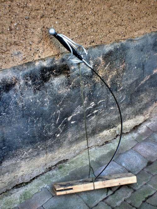

wie der Titel schon sagt: heute mal was Längeres. Ein ;D
Degen
Maße in mm)
Länge:   gesamt  :            960
              Klinge    :            690 (ohne Fehlschärfe)
Breite:   Klinge     :             18
Parierstange       :            200
Gefäß                  :            110 x90
Griff                    :  nach hinten überlappende Lederwicklung(geklebt)
Die Überlappung verhindert ein Rutschen der Hand, wenn die Spitze auf Widerstand trifft.
Die Klinge federt auch nach Aktionen wie im zweiten Bild zurück.
Nun wüßte ich gern eure Meinung! (Hoffentlich sind diese Bilder besser.)
Gruß Mike

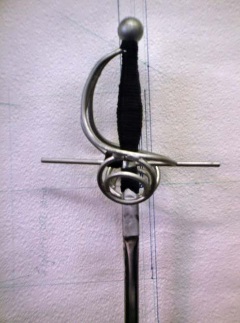

Noch in Bild vom Gefäß und Griff.

Na sieht doch toll aus! Wobei ich leider gar nicht weiß ob du alles daran selbstgemacht/geschmiedet hast? Sind die Griffschalenteile miteinander verschweisst? Die Parierstange könnte sicher noch einen schmückenden Abschluss an den Spitzen vertragen. Aber das Design ist ja sowieso sehr aufgeräumt ohne Schnickschnack. Also vielleicht auch so lassen.
Die Klinge kann man anhand dieser Fotos leider nicht genau erkennen.
Liebe Grüße
Markus

Ich erstarre in Ehrfurcht wenn das Thema hier in der Do it yourself - Rubrik richtig ist. Wie hast Du die Wärmebehandlung einer so langen Klinge auf die Reihe bekommen? Was braucht man dazu?

Die Ausfürung ist tatsächlich bewußt schlicht gehalten( ich steh nicht so auf Prunkwaffen). Das ist garantiert alles bis auf das Gegengewich am Ende selbst gemacht! Die Kugel hatte ich noch liegen. Die Klinge ist aus meinem Lieblingsstahl (Sägeblatt) gemacht und hat, wie früher sehr oft verwendet, eineneliptischen Querschnitt. ;D Der Griff ist komplett aus Leder augebaut. Das Gefäß besteht aus 6mm Edelstahl und ist Hartgelötet, anschließend grundiert und mit Chromeffektlack gespritzt. Der Schwerpunkt liegt ca 1cm vor dem Gefäß.

Steht hier wahrscheinlich nicht verkehrt (siehe oben), ist ja selbstgemacht. Um Klingen flexibel zu machen werden sie (meiner Kenntnis nach, Verbesserungen ausdrücklich erwünscht!!!!!) nach dem Härten nochmals auf ca. 280Grad erwärmt. Da die Klinge ausgesprochen flexibel ist (das Bild zeigt nicht Ende Fahnenstange, da geht noch mehr ;D) hab ich die Temperatur scheinbar gut geschätzt. Dafür brauchst du ein Schmiedefeuer. Da ich meins gut  40cm lang gebaut hab geht das recht gut.
Gruß und Dank fürs Interesse Mike
Zuletzt geändert von Mike W. am 02.11.2009, 00:20, insgesamt 1-mal geändert.

Die Parrierstangenenden würde ich aber zumindest rundschleifen/-schmieden...

Ich hab mir die Berufsbezeichnung doch nicht ausgedacht! Weiß nicht wer das verbrochen hat. Das hieß hier im Osten eben so. Die Parierstange ist 6er Rundmaterial- müßte also in etwa auch rund sein. (Ich geh jetz aber nich extra in die Werkstatt raus,drausen is ganz schön schattich um die Zeit) ;D ;D
