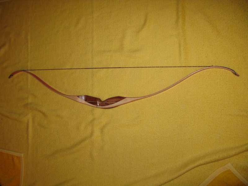

Hallo Gemeinde,
hab mir in der Buch einige Rohlinge gekauft und nun ist das dabei herausgekommen
Diese rote Schönheit hat eine Länge von 59" und zieht bei 29" 42lbs

Re: Mein erster Jagdrecurve
Also wirklich ein hübsches Teil.
Ist das rotes Glas oder ein gebeiztes Furnier?
Weißt du sonst was über die Hölzer?

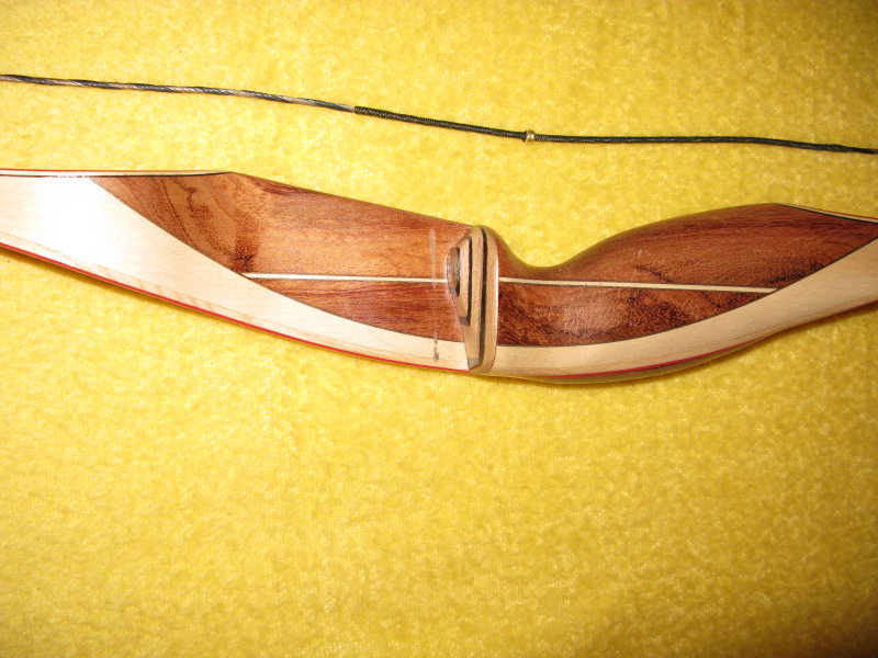

Der Shelf ist ja sehr hoch, eher ungewöhnlich!
Und mach unbedingt ein Leder ans Schussfenster, die Pfeile verkratzen ja den schönen Bogen!
Wieviel Pfund hat der Bogen?
Hast du den selber fertiggestellt und was für Arbeiten waren da zu erledigen?
@ Taran

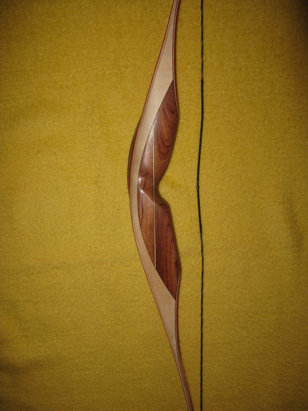

Diese rote Schönheit hat eine Länge von 59" und zieht bei 29" ca. mit 42lbs
Das ist rotes Glas
Das Griffholz ist glaub ich Rose und Erle
Das Schelf ist eine Nuss und Fiberglas Mischung, genauso wie am Bogenrücken die Tips sind aus Nuss, Fiberglas und Ulme.
Also ich hatte folgende Arbeiten: Die Wurfarme waren rechteckig und mussten verjüngt werden.
Der Griff wurde herausgearbeitet, das Schelf und die Tips und der Bogenrücken wurde gemacht.
Und dann noch alles lackiert.
Also das mit dem Leder muss ich unbedingt noch nachholen.
Das ist rotes Glas
