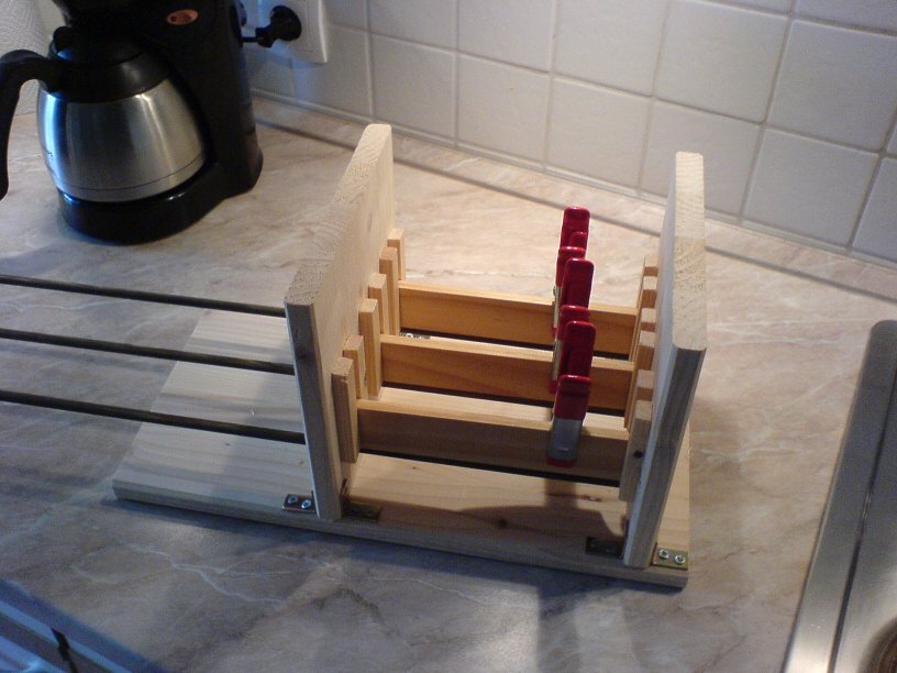

dank der guten Ideen hier, ist mein 3fach Befiederer vollendet und getestet.
Bin echt erstaunt, wie gut das funktioniert hat.

Hallo toxic,
das Prinzip kommt mir seltsam vertraut vor...
Was mir allerdings auf den Bildern nicht so ganz klar wird: Wie bekommst du die fertig befiederten Pfeile aus dem Gerät? Schraubst du die Wände jedes Mal ab?

Die Bretter sind nur in den Winkeln eingeklemmt,..=)

Stamperl hat recht. Die stirnbretter klemmen nur. Wollte die nicht schrauben, damit ich zur not auch noch mehr windung in die Federn setzen kann.
Das Prinzip stammt, ungelogen, von den sechseckigen befiederer der hier mal vorgestellt wurde.
Ich wollte nur n bisschen modifizieren:
- Mehr kompaktheit, weniger teile
- Erweiterung um auch 5/16 Schäfte machen zu können

Und noch was:
Materialeinsatz: 1,50€.
Warum muss ein multifletcher gekauft gleich knapp 100 Euros kosten...
Das war mir die Stunde Arbeit wert.

Gefällt mir, einfach aber funktional.
Ich hätte noch eine Seitenführung für die Bretter angebracht, aber so geht es ja auch.
Aber 1,50 € ohne große Restekiste ist doch recht Optimistisch!

Hm, ich habe ein ähnliches Modell gebaut, nun hatte ich mir ein Befiederungsgerät gekauft ( Cartell) inkl Versand 22, 80,-
Aber mit meinem Selbstbau komm ich besser zurande.
Mag auch an der Gewohnheit liegen.
Naja 1,50...lass es nen 5er sein wenn man das Meiste kaufen muß- auch nit so tragisch.

Kieferleimholzbrett für nen euro, flache leiste plus kantleiste 50cent.
Hab in der kalkulation noch die klemmen vergessen: 3euro.
Winkel, schrauben, strom und edding vernachlässige ich mal...

Wie geil!
Ich glaub das muss ich mir nachher noch basteln!! Habe ein Bearpaw Befiederungsgerät - funzt soweit sehr gut, mich nervt es, dass man die Nocke vorher bereits montieren muss und dann die Federn so sitzen dass man die Nocke gerne noch nen Tick drehen möchte... Bei Carbonpfeilen kein Problem.
Aber ich habe hier noch ca 30 Pfeile zu befiedern (Holz) und mit nur einem Gerät dauert das EWIG.
Eine Frage habe ich:
Wie funzt das mit rechtsgewundenen Federn? Gar nicht?
Das BP Befiederungsgerät hat von sich aus so nen Drall der mit der Feder zusammen passt. Meiner Meinung nach nen recht deftigen Drall...

weiß nicht, wie das bei den gekauften ist.
Bei meinem sind die brettchen unten innen ein bisschen angeschrägt (auf jeweils einer seite). Ich wusste nicht, wie viel eigenbiegung der feder ich später brauch. Wenn ich n bisschen krümmung des kiels mitnehmen will, nehm ich die angeschrägte seite. Wenn der kiel grad sein soll, dann die andere.
Ansonsten: Wenn ich ne schiefstellung auf dem schaft haben will, einfach die stirnplatte n paar millimeter versetzen...

Kannst du mir bidde einen Plan von dem Befiederungsgerät schicken - find ich toll dein Teil.

Mhm, einen Plan hab ich da nicht. Aber ich könnt n paar Detailfotos machen...
Ich seh mal zu, wenn ich heute wieder heim bin...

Plan und Bauanleitung für das ursprüngliche Befiederungsgerät findest Du hier:
http://www.kaltokri.de/content/category/3/4/8/
Viel Spass beim Nachbau.
Muss ich jetzt auch mal in Angriff nehmen...

Fotos wären gut!
Das Gerär sieht fast so einfach aus, als ob ich das auch hinbekäme.
Das ursprüngliche Teil ist mir schon zu kompliziert, glaube ich.
