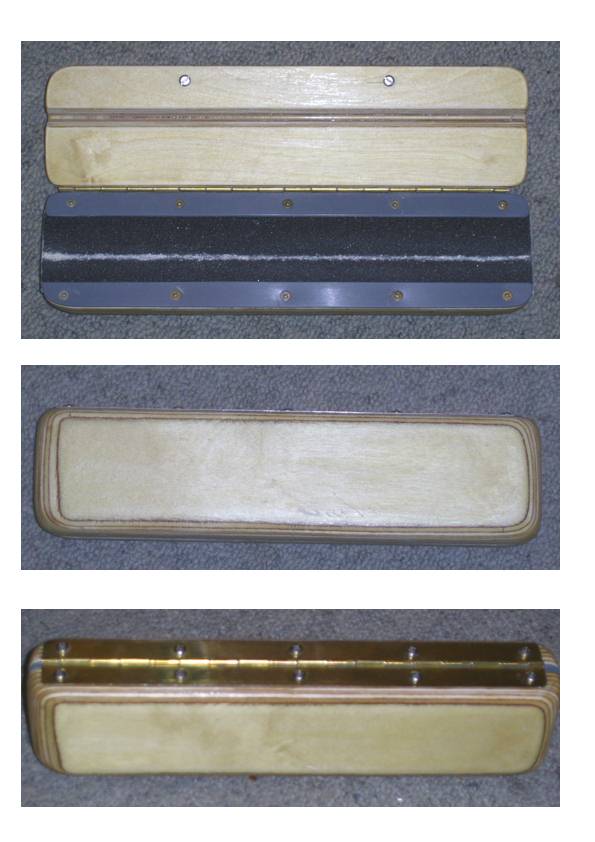

Commerz hat geschrieben: würdes Du mal Fotos von Deiner selbstgebauten Schleiflade machen? Wär echt klasse.
Fotos machen ist kein Problem. Wollen mal sehen, ob es auch mit dem Einstellen klappt.
Zusehen sein sollten:

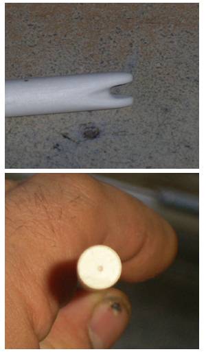

Bild 1 Pfeilschaft 5/16 Hasel
Bild 2 Schaftschleifer
Der Schleifer ist 28 cm lang, 7 cm breit und besteht aus 20 mm Multiplex. Auf der einen Innenseite hat er die Führungskerbe und die beiden Stellschrauben. Auf der anderen Seite wird zwischen zwei Plastikstreifen das Schmirgelpapier eingeklemmt.
Man kann den Schleifer auch länger machen. Je länger, um so mehr gleicht er auch "Biegungen" aus. Allerdings wird das Schleifen mit zunehmender Länge auch schwerer. Für mich waren 28 cm deshalb die Ideallänge, weil er dann in bzw. an meine "Pfeilbox" passt (kleine Holzkiste, in der alles für die Pfeilherstellung ist).
