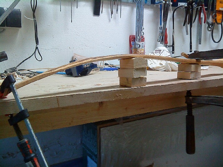

Hallo zusammen. Ich habe einen Ahornstamm, Durchmesser vielleicht ca. 25 cm, den ich in vier Staves zerlegt seit einem dreiviertel Jahr in der Garage zum Trocknen liegen habe.
Einen habe ich gleich zu einem Flachbogen verarbeitet. Er hat bei einer Länge von 183 cm zwar nur 32 lbs, scheint aber recht flott und er hat keinen Set entwickelt. Der Set, der von Anfang an da war, ist nur deshalb vorhanden, weil ein entsprechender Bogen im Stave war. Ein Arm hat zwischen dem ersten und dem zweiten Drittel einen Knick.
Nachdem der Bogen verschiedene Metamorphosen durchgemacht hatte (der Griff hat jetzt die dritte und bisher kleinste Form, ein überflüssigerweise aufgeklebtes Baumwoll-Backing hat sich gelöst), habe ich den Bogen inzwischen wieder hervorgekramt. Ich würde den krummen Arm gerne richten, (Heißluft-Pistole) weiß aber nicht, ob Ahorn das mitmacht oder sich erfahrungsgemäß eher nachteilig verändert.
Das Material hat dicke Jahresringe von 8 mm. Soll ich ? Wenn ich es versauen würde, wäre es nicht allzu schlimm, denn der Bogen sieht sowieso gräßlich aus, wenn es aber klappen würde, wäre es auch nicht schlecht.

Ich meinte eher richten, habe aber in Unkenntnis "toasten" als Begriff verwendet. Ich habe gerichtet, also leicht überstreckt eingespannt und mit der Heißluftpistole den Bereich der Krümmung (ca. 20 - 30 cm) gleichmäßig erhitzt. Als sich eine leichte Verfärbung einzustellen begann, habe ich abgebrochen und das Ganze einige Stunden eingespannt abkühlen lassen.
Nach dem Lösen der Einspannung stellte sich heraus, daß der Vorgang vorderhand gut gelungen scheint. Der Arm ist bolzengerade geworden. Jetzt lasse ich dem Holz erst einmal einige Tage Zeit.

toasten ist schon richtig, mit dampf kann man kaum dauerhafte korrekturen in biegerichtung im arbeitenden bereich einbringen.
nach ein paar mal ausziehen ist das wieder weg.
so wie geschehen mit hlp ist die chance auf eine bleibende änderung deutlich grösser!

im prinzip werden beim biegen mit dampf die zellen gegeneinander verschoben und bleiben beim erkalten mehr oder weniger in der neuen lage. das passiert aber so ähnlich wie bei einem klettverschluss, ich muss die bestehende verbindung aufreissen und in der neuen lage haftet das wieder aneinander. aber leider nicht so stark wie vorher.
bögen werden aber an den materialgrenzen betrieben, was schwächer ist als vorher gibt nach! tempern verändert die struktur des holzes, ungefähr wenns anfängt nach karamell zu riechen ist es warm genug, dass ein grossteil der veränderung permanent ist.

Ich muß das nochmal hochholen. Gestern habe ich die Sehne aufgelegt und vorsichtig gezogen. Der getoastete Teil hat sich weniger gebogen, als vorher, scheint also insgesamt stärker geworden zu sein. Daher komme ich wohl nicht umhin, den Rest auch zu behandeln, damit die Stärke insgesamt zunimmt. Ich werde dabei die Hälfte zu den Enden hin leicht reflex vorspannen, mal sehen, was daraus wird.
