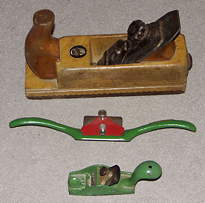

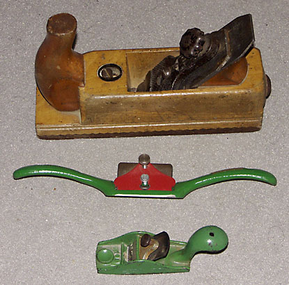

Gegenargument!
Ich hab mal Foddos von meinen drei Schätzchen gemacht.
Wie unschwer zu erkennen ist haben der Schlicht- und der Schweifhobel fast die gleiche Klingenbreite.
Aber Du kannst nur mit dem Schlichthobel die gesamte Breite der Klinge halbwegs ausnutzen. Das aber auch nur bei relativ weichem Holz und MIT dem Faserwuchs.
Der Schweifhobel schafft nur etwa ein cm breite Späne sicher ohne zu ruckeln. Selbst wenn er so scharf ist, dass ich mich damit rasieren kann UND er wie oben beschrieben eingestellt ist.
Der kleine Hobel schafft die volle Klingenbreite, ähnlich dem Schlichthobel.
Normalerweise sind die Hobel aber so eingestellt, dass sie nur die Hälfte der Klingenbreite nutzen, das vermeidet Stufen durch die Klingenkanten. Der Schlichthobel hat deshalb auch einen ganz leicht hohlen Schuh.
