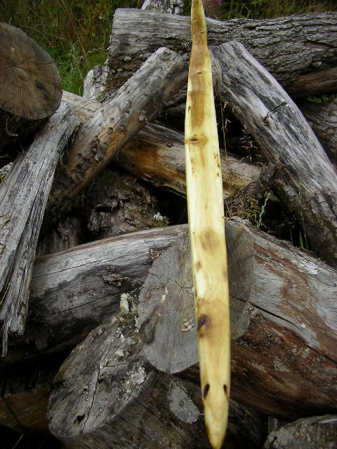

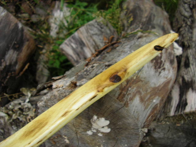

Hallo
Noch nicht ganz fertig das gute Stück, aber schon mal ein paar Bilder vorweg:
172cm N/N
45# & 28"
Griff 12cm 3*3cm ganz leicht mitbiegend
Fades 4cm
Wurfarme 4cm breit
30cm Pyramide
Finish: Leinöl / Verdünnung 1/1
Bisher 50 Schuß , geht gut ab  8)
Gruß acker

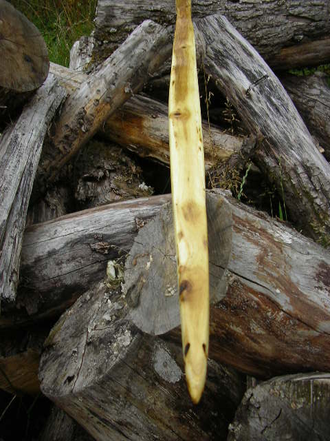

Noch ein paar Bilder:
Ich denke mal er wird ein schwarzes Griffleder bekommen, arrowpass aus Horn oder Knochen
Hm Tipoverlays....soll ich überhaupt welche machen?
Ist ja eigentlich nicht zwingend notwendig
Ach so, Bauzeit: von ca 11 h 30 bis 16 h heute danach ein paar schüsse
Gruß acker

Verdammt geile Sache!
Der Bauch sieht super aus!
Matthias

Hm...wunderschön...hab heut grad an meiner Robinie das Splintholz entfernt  :-\
Wenn ich mir deinen so anschau, ärgere ich mich über meine Entscheidung  >:(
Verdammt toller Bogen...würd an deiner Stelle gar nicht viel Fremdmaterial anbringen...gefällt mir echt sau gut so

Re: Robinien Splintholzbogen + Kernholz
Bei mir war das Kernholz voller Risse , deswegen hatte ich mich für die übergangslösung entschieden ;D
Ich habe die ersten beiden Splintringe runtergenommen , damit er nicht nur aus Splint  besteht.
