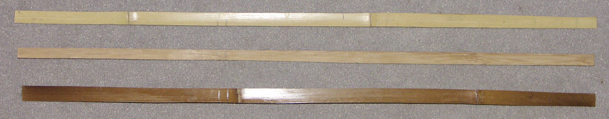

Bild der Leisten:
Oben - Rücken
Mitte - Mitte >sic<
Unten - Bauch
Die Bauchlage wurde eine halbe Stunde bei 150°C im Backofen geröstet (Passte gerade eben rein) und dann nachgehobelt und geschmirgelt, da sich die Fasern innen aufwölbten.
Bauch und Rückenlage sind etwa 1 bis 1,5 mm stark und bestehen eigentlich nur noch aus den Kraftfasern. Man braucht echt scharfe Hobel, damit die nicht ausreißen. Ich musste zweimal nachschärfen.
Das Actionboo ist noch etwa 3 mm stark.
Ich werde die Lagen aber noch etwas dünner schleifen, damit ich sie leichter in Form bringen kann. Denn ich befürchte, dass mir das Material, dank der doch recht engen Radien in diesem Maßstab, reißen kann. Das wird aber nur noch mit Schmirgel erledigt.
Wie Ihr seht sind die Nodien gegeneinander versetzt. Das ist Absicht und muss so sein.
Die Bleistifstriche markieren die voraussichtliche Position des Griffes.

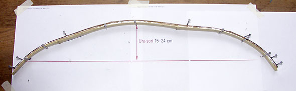

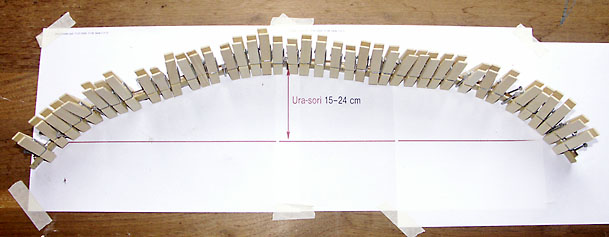

Ich habe direkt das Bild des abgespannten Yumis von Seite 173 für die Leimform verwendet.
Ich habe das Bild gescannt und auf die passenden Maße hochskaliert. Dabei habe ich die Höhe des Bildes auf 130% der Länge skaliert.
Auf den Bildern unten kann man sehen wie ich vorgegangen bin.
Was wird gebraucht:
Eine Holzplatte. Ich habe eine alte Untertischplatte genommen.
Leim, Wäscheklammern, Nägel, Kreppband, den Ausdruck des Bogens, die Leisten
Der Ausdruck wird auf die Holzplatte geklebt. Dann werden Nägel an die höchste und die tiefste Stelle des Bildes eingeschlagen.
Dann werden die Leisten eingeleimt und aufeinander gelegt.
Die werden dann zwischen den Nägeln eingeklemmt.
Mit weiteren Nägeln wird der Rohling dem Bild angepasst.
Schließlich werden die Zwischenräume mit Wäscheklammern beglückt.
Das Ganze dann schön trocknen lassen.
Weiter gehts wenn der Rohling trocken ist.

Beiträge: 10946
Re: Yumi im Maßstab 1:4
Beitrag von acker » 11.07.2009, 19:44
:) schön nit lange rum kaspern sondern ran ans Werk :)
Gefällt mir und auch noch schöne Fotos :)
Bin gespannt wie sich der kleine verhalten wird, wenn er aus der Form kommt.
Schöner Test!
Gruß acker
Beiträge: 8691
Beitrag von Snake-Jo » 11.07.2009, 19:57
@Toaster: Klasse Idee, weiter so!
Das mit den Nodien war nur ein Scherz, schließlich waren die japanischen Bogenbaumeister früher auch nicht auf dem Stand von heute. Vom Vollholz-Yumi, über den einfach schichtverleimten bis hin zum heutigen komplexen Modell hat es alles gegeben und natürlich auch jede Menge Varianten in der Formgebung.
Wichtig ist natürlich der Reflex des ungespannten Bogens (steht im Buch beschrieben) und später das exakte Tillerbild.
