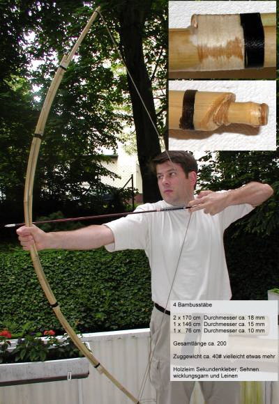

da schlag ich doch mal als demo (und ausser konkurrenz) meinen alten grasbogen vor!!!
das thema ist ein bischen alter wein in neuen schläuchen. was nicht heißt, daß ich diesen threat doof finde. geht er doch noch ein bischen in eine andere richtung.
hier der grasbogen:
- 5 bambusstäbe insgesamt 13 euro.
- ein bischen mittenwicklungsgarn und sekundenkleber 2-3 euro
- bauzeit ca. 1 stunde
- zuggewicht 40#
- länge 200 cm
- werkzeug, feinsäge, taschenmesser, schleifpapier
fertig.
Was die Zusammensetzung des Bogens angeht, siehe Foto. Da sich der abgebildete Bogen in der Mitte zu stark gebogen hat, habe ich noch nachträglich in ein etwa 100 cm langes Rohr mittig draufgewickelt. Gewissermaßen ein Schnelltiller.
und man mags nicht gauben wie gut das ding geworfen hat. bei butterweichem auszug (ca. 34").
derartige bögen waren übrigens der start der quick and dirty turniere!
